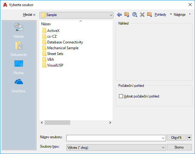

Standardní dialogy pro výběr souboru
Některé příkazy zobrazují standardní dialogy pro výběr souboru, ve kterých můžete procházet své místní a síťové disky, FTP stránky a webové složky a vybírat soubory. Poněvadž se jednotlivé dialogy mohou mírně lišit, následuje seznam možných voleb.
OTEVŘI (příkaz) Hledat
Seznam možností
Zobrazí se následující možnosti.
Seznam Místa
Nabízí rychlý přístup k předdefinovaným umístěním souborů. Ikony v seznamu Místa můžete uspořádat jejich přetažením do nového umístění. Chcete-li do seznamu Místa přidat novou ikonu, přetáhněte složku ze seznamu. Změny v seznamu Místa se projeví ve všech standardních dialozích pro výběr souborů.
Historie
Zobrazí zástupce souborů, ke kterým byl naposledy prováděn přístup z dialogu. Doporučuje se, abyste ze seznamu Historie periodicky odstraňovali nepotřebné zástupce. Vyberte ikonu Historie a poté vyberte nepotřebné zástupce v seznamu Soubory a klikněte na tlačítko Vymazat. Chcete-li zástupce seřadit podle data, klikněte na položky Zobrazit Podrobnosti a poté v seznamu Soubory klikněte na sloupec Datum změny.
Osobní/Dokumenty
Zobrazí obsah složky Osobní nebo Dokumenty podle profilu aktuálního uživatele.
Oblíbené
Zobrazí obsah složkyOblíbené podle profilu aktuálního uživatele. Tato složka obsahuje zástupce souborů a složek, které jste přidali do složky Oblíbené pomocí nabídky Nástroje Přidat k oblíbeným položkám.
FTP
Zobrazí umístění FTP, která jsou dostupná pro procházení ve standardním dialogu pro výběr souborů. Chcete-li do tohoto seznamu přidat umístění FTP nebo upravit existující umístění FTP, klikněte v dialogu na nabídku Nástroje Přidat/upravit umístění FTP.
Plocha
Zobrazí obsah vaší plochy.
Hledat v/Uložit do
Zobrazí aktuální složku nebo jednotku. Kliknete-li na šipku, zobrazí se hierarchie cesty ke složce a je pak možné navigovat stromem nebo přejít na jiné jednotky, síťová připojení, umístění FTP nebo webové složky (buď Webové složky nebo Místa v síti, v závislosti na verzi vašeho operačního systému). Webové složky lze vytvořit v Průzkumníku Windows nebo Průzkumníku souborů. Další informace o webových složkách získáte od správce systému nebo je naleznete v nápovědě systému Windows. K řízení ukládání naposledy použitých cest v každém standardním dialogu výběru souboru použijte systémovou proměnnou REMEMBERFOLDERS.
Zpět
Vrátí se do předchozího umístění souboru.
O úroveň výš
Umožňuje procházet soubory ve složce o úroveň výš v aktuálním stromu cesty.
Prohledat Web
Zobrazí dialog Procházet síť WWW, ze kterého můžete přistupovat k souborům na internetu nebo je na internet ukládat.
Vymazat
Vymaže vybrané soubory nebo složky.
Vytvořit novou složku
V aktuální cestě vytvoří novou složku se zadaným názvem.
Pohledy
Řídí vzhled seznamu Soubory nebo seznamu Složky a v případě seznamu Soubory určuje, zda se má při výběru souboru zobrazit náhled.
Seznam
Zobrazí vícesloupcový seznam.
Detaily
Zobrazí jednosloupcový seznam s podrobnostmi o souboru.
Náhled
Slouží k zobrazení jednotlivých souborů v náhledech.
Náhled
Zobrazuje náhled vybraného souboru. Chcete-li uložit obrázek (bitmapu) se souborem výkresu, použijte možnost Uložit obrázek náhledu na kartě Otevřít a Uložit v dialogu Možnosti.
Nástroje
Poskytuje nástroje pro usnadnění výběru souboru dalších akcí v dialozích výběru souboru.
Najít
Zobrazí dialog Najít, ve kterém můžete vyhledávat soubory zadáním jejich názvů, umístění a filtru modifikace podle data.
Vyhledat
Používá k nalezení souboru zadaného v poli Název souboru výchozí vyhledávací cestu. Vyhledávací cesty lze určit na kartě Soubory dialogu Možnosti.
Přidat/Upravit FTP umístění
Zobrazí dialog Přidat/Upravit FTP umístění, ve kterém můžete určit FTP místa pro vytvoření přístupu pro prohledávání. Chcete-li prohledávat tato umístění, klikněte v seznamu Místa na ikonu FTP.
Přidat aktuální složku do umístění
Přidá ikonu vybrané složky do výpisu umístění a poskytuje tak rychlý přístup k této složce ze všech standardních dialogů pro výběr souborů. Chcete-li odstranit ikonu, klikněte na ni pravým tlačítkem a vyberte volbu pro odstranění.
Vytvoří zástupce aktuálního umístění volby Hledat v nebo vybraného souboru nebo složky. Zástupce se umístí do složkyOblíbené položky v aktuálním uživatelském profilu a je dostupný kliknutím na tlačítko Oblíbené v seznamu Umístění.
Hledat v Oblíbených
Nastaví cestu Hledat v na systémovou složku Oblíbené.
Možnosti
Nabízí další volby pro některé standardní dialogy výběru souborů.
Digitální podpis
Poskytuje možnosti pro přidání digitálního podpisu do výkresu při jeho uložení.
Seznam souborů
Zobrazí soubory a složky vybraných typů souboru v aktuální cestě. Přepnutí mezi pohledem Seznam a Detaily provedete pomocí nabídky Zobrazit.
Náhled
Slouží k zobrazení rastrového obrázku vybraného souboru, jestliže v dialogu zvolíte možnost Pohledy Náhled. Chcete-li uložit obrázek (bitmapu) se souborem výkresu, použijte možnost Uložit obrázek náhledu na kartě Otevřít a Uložit v dialogu Možnosti.
Název souboru
Zobrazí název souboru vybraného v seznamu souborů. Pokud vyberete více souborů, pole Název souboru zobrazí každý ze souborů v uvozovkách. Chcete-li zadat více souborů, je nutné použít uvozovky. Pro filtrování souborů zobrazených v poli Seznam souborů můžete použít zástupné znaky. Další informace o hledání pomocí zástupných znaků naleznete v tématu Zástupné znaky – reference.
Typ
Pokud ukládáte soubory, tento seznam určuje formát, ve kterém bude soubor uložen.
Vybrat počáteční pohled
Zobrazí určený pohled modelového prostoru v okamžiku, kdy vyberete výkres, který obsahuje více než jeden pojmenovaný pohled.
Aktualizovat nyní náhledy listů a pohledů
Vyjadřuje aktuální nastavení systémové proměnné UPDATETHUMBNAIL. Tato možnost umožňuje dočasné přepsání, ale nemění aktuální nastavení proměnné UPDATETHUMBNAIL.
Otevřít/Uložit
V závislosti na účelu konkrétného dialogu výběru souboru se otevře nebo uloží vybraný soubor nebo se zadá cesta ke složce vybrané v předchozím dialogu. Určitý dialog pro výběr souboru může také obsahovat další volby, přístupné kliknutím na šipku u tlačítka Otevřít.
Otevřít jen pro čtení
Tato položka otevře soubor pouze pro čtení. Změny nemůžete uložit do souboru s původním jménem.
Částečně otevřít (není k dispozici v aplikaci AutoCAD LT)
Zobrazí dialog Částečně otevřít. Můžete otevřít a načíst část výkresu, která obsahuje geometrii v určitém pohledu nebo v určité hladině. Příkaz ČOTEVŘI lze použít pouze pro výkresy ve formátu aplikace AutoCAD 2004 nebo novější verze.
Částečně otevřít jen pro čtení (není k dispozici v aplikaci AutoCAD LT)
Otevře vybrané části výkresu v režimu pouze pro čtení.
