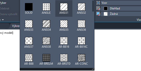

Šrafování a vyplňování objektů nebo ploch
  1. Klikněte na kartu Výchozípanel KreslitŠrafy. Hledat
    Poznámka: Karta Vytváření šraf na pásu karet se zobrazí jakmile se aktivuje příkaz šrafování.
  2. Na kartě Vytváření šraf > panelu Vlastnosti > v seznamu Typ šrafování vyberte požadovaný typ šrafování.
  3. Klikněte na šrafovací vzor nebo na výplň na panelu Vzor.
  4. Na panelu Hranice určete, jak bude vybrána hranice vzoru:
    • Vyberte body. Vloží šrafy nebo výplň uvnitř uzavřené oblasti, která bude ohraničena jedním nebo více objekty. Pomocí této metody můžete oblast určit kliknutím uvnitř hranic.
    • Vyberte objekty hranice. Vloží šrafy nebo výplň uvnitř uzavřeného objektu, například kružnice, uzavřené křivky nebo sady objektů, jejichž koncové body se dotýkají a uzavírají oblast.
    Metoda výběru je zachována, dokud ji nezměníte.
  5. Klikněte na plochu nebo objekt, který má být vyšrafován.
  6. Na pásu karet proveďte veškerá potřebná nastavení:
    • Na panelu Vlastnosti můžete změnit typ a barvy šraf nebo nastavit úroveň průhlednosti, úhel nebo měřítko šraf.
    • Na rozbaleném panelu Možnosti můžete změnit pořadí kreslení, a určit tak, zda se šrafování a jeho hranice zobrazí před, nebo za jinými objekty.
  7. Stisknutím klávesy ENTER použijte šrafy a ukončete příkaz.

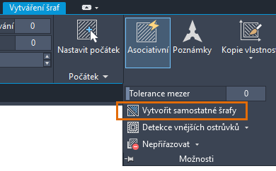

Oddělení objektů šrafování
Pokud ve výchozím nastavení použijete šrafování na více oblastí v rámci jednoho příkazu, bude výsledkem jeden šrafovaný objekt. Jestliže potřebujete změnit vlastnosti jedné oblasti, případně odebrat určitou oblast, je třeba oddělit objekty šrafování.
  1. Klikněte na šrafování. Všimněte si, že ať kliknete na šrafování kdekoli, chová se jako jeden objekt s jediným uzlem.
    Poznámka: Po výběru objektu šrafování se na pásu karet zobrazí karta Editor šraf.
  2. Na pásu karet Editor šraf rozbalte panel Možnosti a vyberte možnost Samostatná šrafování.
    Výsledkem bude, že se každá oblast šrafování nyní stane samostatným objektem šrafování, který bude možné samostatně upravovat nebo odebírat.
Poznámka: Jakmile je šrafování odděleno, nelze ho již sloučit zpět do jednoho objektu šrafování.
