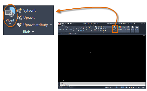

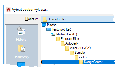

- Klikněte na možnost Vložit na kartě Výchozí a klikněte na možnost Bloky z jiných výkresů. Tímto spustíte příkaz PALETABLOKY.
- V horní části palety Bloky zobrazte kliknutím na ovládací prvek Procházet dialog Vybrat soubor výkresu.

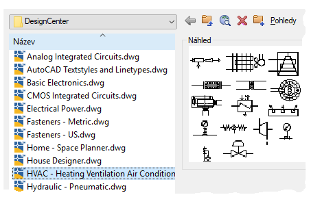

- Přejděte do složky DesignCenter, kde jsou uloženy různé vzorové výkresy.
Každý z těchto výkresů obsahuje sadu souvisejících definic bloků.
Vyberte požadovaný soubor výkresu.

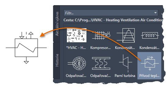

Řekněme například, že vytvoříte výkresy topení, ventilace a klimatizace. Vyberte výkres HVAC a poté klikněte na možnost Otevřít.
- Na paletě Bloky na kartě Jiné výkresy vyberte a umístěte nebo přetáhněte několik bloků.

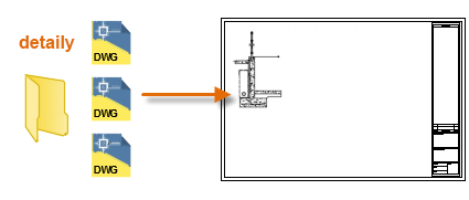

V následujícím příkladu je výkresový soubor vložen do aktuálního výkresu a poskytuje standardní detailní pohled.

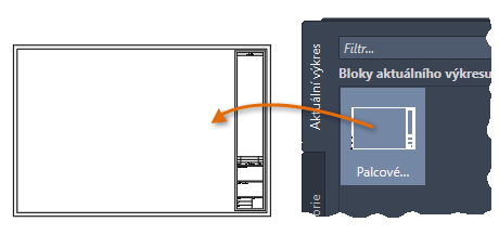

Vlastní rohová razítka a hranice výkresů se také vytvoří jako soubory výkresů, které je možné vložit později nebo zahrnout do souborů šablon výkresů. Zde je uveden příklad:

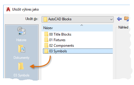

Tip: Jakmile uložíte výkres, přejděte do složky, klikněte pravým tlačítkem a vytvořte několik dalších složek k uspořádání výkresů bloků. Jeden nebo více bloků můžete přetáhnout na panel Místa, aby je bylo možné v budoucnosti snadno najít.
