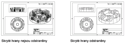

Odstraňování skrytých čar při vykreslování
Odstranění skrytých čar při vykreslování z karty Rozvržení
Vyberte výřez rozvržení.
Dvojitým kliknutím na hranici výřezu zobrazte paletu Vlastnosti.
Na paletě Vlastnosti klikněte na Stínovaný výkres.
V rozbalovacím seznamu Stínované vykreslení vyberte volbu Skrytý.
Kliknutím na tlačítko OK vykreslete výkres.
Odstranění skrytých čar při vykreslování z karty Model
Klikněte na
kartu Výstup
panel Vykreslení
Vykreslení
Hledat
V dialogu Vykreslit vyberte v poli Možnosti stínovaného výkresu v rozbalovacím seznamu Stínovaný výkres volbu Skrytý.
