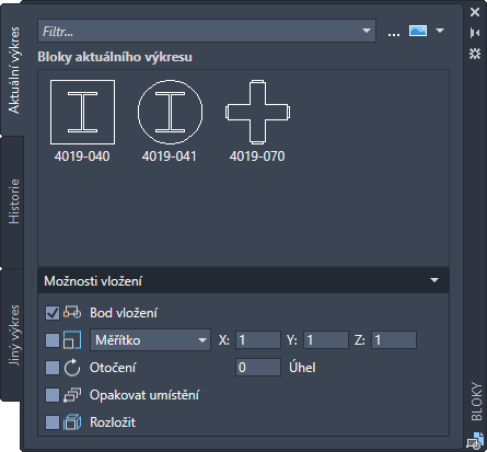

Pomocí palety Bloky je možné rychle získat přístup k blokům z galerie pásu karet nebo z palety Bloky.
Bloky můžete vkládat pomocí palety Bloky, okna Palety nástrojů nebo nástroje DesignCenter podle toho, který z těchto nástrojů vám nejvíce vyhovuje.
Pokud klikněte na možnost Vložit na panelu Bloky na kartě Výchozí, můžete kliknutím umístit bloky ze zobrazené galerie pásu karet. Galerie zobrazí všechny definice bloků v aktuálním výkresu. Klikněte a umístěte tyto bloky.
Ostatní dvě možnosti, Poslední bloky a Bloky z jiných výkresů, zobrazí paletu Bloky na odpovídající kartě. Na následujícím obrázku níže jsou vidět všechny tři karty.
- Karta Aktuální výkres zobrazuje náhledy nebo seznam definic bloků dostupných v aktuálním výkresu.
- Karta Poslední zobrazuje náhledy nebo seznam definic bloků naposledy vložených nebo vytvořených v aktuální relaci i v předchozích relacích. Tyto bloky mohou pocházet z různých výkresů.
- Karta Jiné výkresy zobrazuje náhledy nebo seznam definic bloků z jediného určeného výkresu. Vložením souboru výkresu jako blok se také importují všechny definice bloků do aktuálního výkresu. Po kliknutí na ovládací prvek ... v horní části palety je možné vyhledat jiný soubor výkresu.
Poznámka: Název externího souboru vkládaného jako blok obsahuje na paletě Bloky hvězdičku (*).
Můžete vložit blok z jedné z těchto karet, a to několika metodami:
- Kliknutím a umístěním bloku do aktuálního výkresu. Tato metoda použije nastavení v okně Možnosti vložení.
- Rychlé umístění přetažením bloku do aktuálního výkresu. Tato metoda ignoruje nastavení v okně Možnosti vložení.
- Kliknutím pravým tlačítkem myši a výběrem možnosti.
Všimněte si možností umístění v dolní části palety Bloky. Tyto možnosti vám mohou ušetřit pár kroků, například při opakovaném vkládání bloku.
Tip: Chcete-li optimalizovat kreslicí plochu, ukotvěte paletu Bloky k libovolnému okraji okna aplikace a zapněte funkci Automaticky skrýt na jejím záhlaví.
