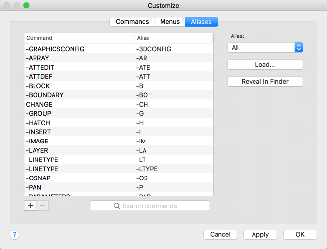

Mac OS
  1. Klikněte na nabídku Nástroje Přizpůsobit Upravit zkratky příkazů (PGP). (příkaz ALIASEDIT)
  2. Použijte některý z následujících postupů:
    • Kliknutím na tlačítko přidáte alias.
    • Kliknutím na tlačítko odstraníte alias.
    • Chcete-li změnit existující alias, vyberte alias, klikněte pravým tlačítkem a vyberte možnost Upravit.
    • Chcete-li načíst starší soubor .pgp za účelem přidání vlastních aliasů do aktuálního seznamu, klikněte na možnost Načíst.
    • Pokud chcete kopírovat soubor do jiného počítače, klikněte na možnost Zobrazit v aplikaci Finder a vyhledejte soubor acaduser.pgp.
  3. Kliknutím na tlačítko Použít použijte změny a pokračujte v provádění dalších změn, případně kliknutím na tlačítko OK použijte změny a zavřete dialog.
Poznámka: Změny aliasů příkazů jsou uloženy do souboru acaduser.pgp (nebo acadltuser.pgp u aplikace AutoCAD LT).
