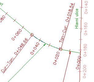

    Popisky bodů geometrie se aktualizují a promítnou se do nich změny v nastavení výkresu.
    Poznámka:
    Pokud se do zkratek v popiscích bodů geometrie nepromítly provedené změny, zadejte na příkazový řádek příkaz REGEN.
    Popisky bodů geometrie se zkratkami upravenými v nastavení výkresu
