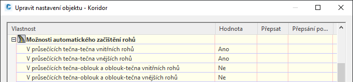

Pomocí těchto možností můžete nezávisle ovládat, zda budou vnitřní a vnější rohy koridorů s pevnou šířkou začištěny v průsečících tečna-tečna a v průsečících tečna-oblouk.
| Před použitím možnosti začištění vnějších rohů | Po použití možnosti začištění vnějších rohů |
Další informace naleznete v části Začištění rohů u koridorů.

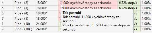

Pokud hodnota toku potrubí překročí hodnotu plného toku potrubí, bude tento sloupec červeně vystínovaný. Když umístíte kurzor nad buňku, zobrazí se místní nápověda zobrazující hodnotu toku potrubí a plnou kapacitu toku.
Další informace naleznete v části Stránka Výsledky (dialog Analýza gravitační sítě).

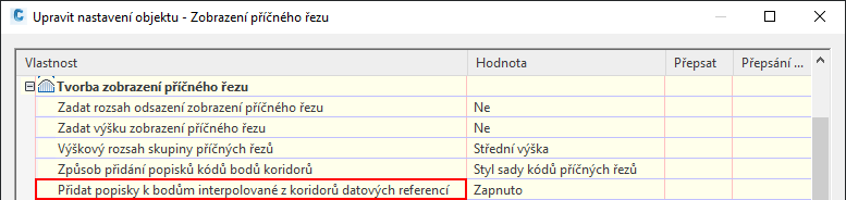

Další informace o tomto nastavení naleznete v části Dialog Upravit nastavení objektu – zobrazení příčného řezu. Další informace o opatřování bodů koridoru popisky naleznete v části Popisování kódů bodů koridoru v zobrazení příčného řezu.

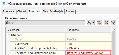

Když se rozhodnete převést popisky na popisky stylu bodů koridoru, zobrazí se dialog výběru, kde můžete vybrat sadu popisků příčných řezů obsahující styl popisků bodů koridoru.
Další informace o příkazu CorridorSectionLabelsConv naleznete v části Popisování kódů bodů koridoru v zobrazení příčného řezu.
