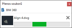

    • Při podržení tlačítka myši a přetažení dokumentu nad připojenou jednotku se zobrazí náhled.
    • Po uvolnění tlačítka se zobrazí okno se zprávou, zatímco se dokumenty a složky budou kopírovat.
      Poznámka: Aplikace Desktop Connector obsahuje okno Nevyřízené akce, které můžete během tohoto procesu kontrolovat. Například při uložení výkresu do služby BIM 360 se v okně Nevyřízené akce zobrazí akce Synchronizace pracovního prostoru. Díky tomu budete vědět, že se výkres právě odesílá do služby BIM 360.
