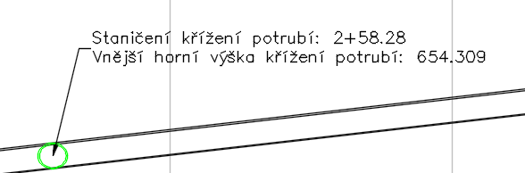

Přidání popisku k umístění v zobrazení profilu, kde se potrubí tlakových sítí kříží s trasou
  1. Vytvořte návrh tlakové sítě a přidejte jej do zobrazení profilu.
    Tip: Tlakovou síť můžete přidat do zobrazení profilu při vytváření zobrazení profilu nebo můžete k přidání součástí do existujícího zobrazení profilu použít příkaz Kreslit součásti v profilu.
  2. Upravte styl tlakového potrubí tak, aby byly komponenty křížení potrubí viditelné v zobrazení profilu. Na kartě Zobrazení v dialogu Styl tlakového potrubí vyberte u položky Směr zobrazení možnost Profil a pak zkontrolujte, zda komponenty křížení potrubí, které chcete zobrazit, jsou nastaveny jako viditelné.
  3. Nastavte styl popisku profilu křížení tlakových potrubí. V Prostoru nástrojů je k dispozici kolekce popisků pro styly popisků. Na kartě Nastavení rozbalte položku Tlakové potrubí Popisky Profil křížení a pomocí místní nabídky vytvořte nebo upravte styl popisku. Editor komponent textu obsahuje několik vlastností křížení potrubí, které můžete použít k přidání popisků k informacím o staničení a výšce křížení potrubí.
  4. Vyberte tlakovou síť, pro kterou chcete zobrazit kontextový pás karet Tlaková síť.
  5. Klikněte na panel Popisky a tabulky Přidat popisky a potom vyberte položku Profil celé tlakové sítě nebo Profil jedné součásti. Můžete také podle potřeby přetáhnout popisek mimo potrubí tak, jak je znázorněno na následujícím obrázku.
    Pokud je křížení tlakových potrubí přesunuto do jiného staničení podél trasy, budou popisky aktualizovány pomocí nových informací o staničení a výšce.

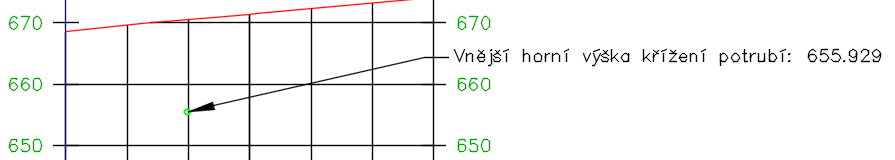

Přidání popisku k umístění v zobrazení příčného řezu, kde potrubí tlakových sítí kříží stopu příčného řezu
  1. Vytvořte návrh tlakové sítě a přidejte jej do zobrazení příčných řezů.
    Tip: Tlakovou síť můžete přidat do zobrazení příčných řezů při vytvoření zobrazení příčného řezu nebo úpravou vlastností existujícího zobrazení příčného řezu nebo skupiny zobrazení příčných řezů.
  2. Upravte styl tlakového potrubí tak, aby byly komponenty potrubí viditelné v zobrazení příčného řezu. Na kartě Zobrazení v dialogu Styl tlakového potrubí vyberte u položky Směr zobrazení možnost Příčný řez a pak zkontrolujte, zda komponenty potrubí, které chcete zobrazit, jsou nastaveny jako viditelné.
  3. Nastavte styl popisku příčného řezu křížení tlakových potrubí. V Prostoru nástrojů je k dispozici kolekce popisků pro styly popisků. Na kartě Nastavení rozbalte položku Tlakové potrubí Popisky Příčný řez křížení a pomocí místní nabídky vytvořte nebo upravte styl popisku. Editor komponent textu obsahuje několik vlastností, které můžete použít k přidání popisků k informacím o výšce příčného řezu potrubí.
  5. Klikněte na panel Popisky a tabulky Přidat popisky a potom vyberte položku Příčný řez celé tlakové sítě nebo Příčný řez jedné součásti. Můžete také podle potřeby přetáhnout popisek mimo potrubí tak, jak je znázorněno na následujícím obrázku.
    Pokud je křížení tlakových potrubí přesunuto do jiné výšky, budou popisky aktualizovány pomocí nových informací.
