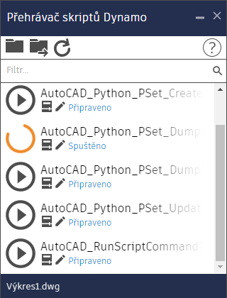

  1. Spusťte Přehrávač skriptů Dynamo a vyberte složku skriptů.
  2. U požadovaného skriptu klikněte na tlačítko Upravit vstupy .

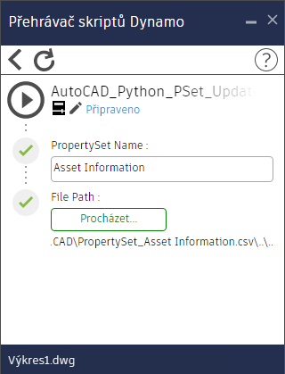

    Zobrazí se dialog Vstupy, ve kterém budou uvedeny vstupy požadované pro daný skript.
    • Symbol Je třeba zadat vstup označuje povinnou akci nebo vstup.
    • Symbol Připraveno označuje, že byla zadána platná hodnota. Může to být výchozí hodnota. Tu můžete podle potřeby změnit.
    • Symbol Prázdné výsledky označuje prázdný uzel sledování. Spuštěním skriptu zobrazíte výsledky.
    Poznámka: Pokud skript nevyžaduje žádné vstupy, je u něj uveden stavový popis Žádné vstupy. Kliknutím na tlačítko se vraťte do seznamu.
  3. V každém poli označeném symbolem Připraveno zkontrolujte nastavenou hodnotu a případně ji podle potřeb aktuálního výkresu změňte.
  4. Do každého pole označeného symbolem Je třeba zadat vstup zadejte požadovaný vstup, případně proveďte požadovanou akci.
    Pokud jsou všechny vstupní položky označeny symbolem Připraveno , změní se ikona v horní části okna na a stav skriptu se změní na Připraveno.
