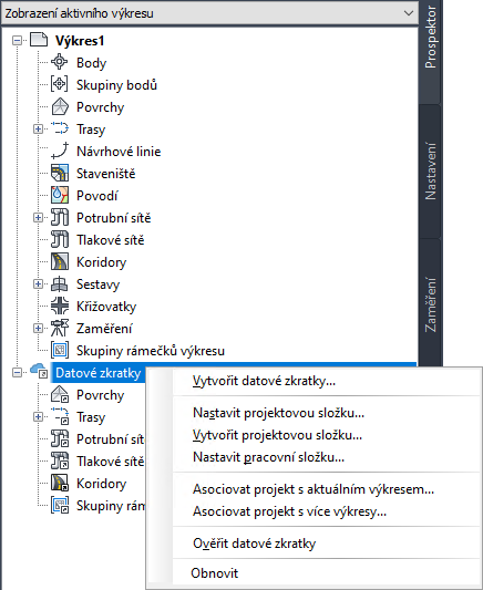

- Na kartě Prospektor v Prostoru nástrojů klikněte pravým tlačítkem na uzel Datové zkratky
Nastavit pracovní složku.

Uzel Datové zkratky na kartě Prospektor se změní na následující:
: Znamená to, že pracovní složka je ve službě BIM 360.
- Klikněte pravým tlačítkem na uzel Datové zkratky
Vytvořit projektovou složku.
Nastavit projektovou složku.
