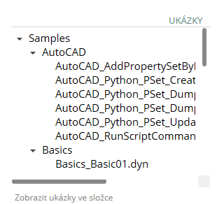

Na úvodní stránce aplikace Dynamo jsou tyto ukázky vypsány v části Ukázky:
Chcete-li ukázky použít, otevřete výkres asociovaný se skriptem a poté spusťte skript. Skript můžete otevřít v editoru aplikace Dynamo, kde si jej můžete prohlédnout nebo spustit. Spustit skript můžete také pomocí Přehrávače skriptů Dynamo.
