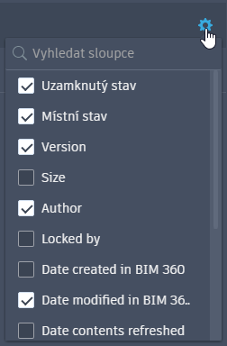

Výběr sloupců
Otevře seznam s možností výběru sloupců, které se mají ve složce zobrazit. Dostupné sloupce jsou popsány v následujících částech.
