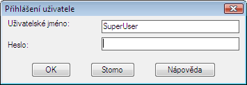

Přihlášení jako superuživatel
  1. Klikněte na kartu Nastavení mapy, panel Mapa a HledatPřihlášení uživatele. Hledat
  2. Proveďte jeden z následujících úkonů:
    • Jestliže jste nezměnili přihlášení superuživatele, určete výchozí přihlašovací jméno a heslo superuživatele jako SUPERUSER s ohledem na velikost písmen. (Přihlášení rozlišuje velká a malá písmena.)
      Přihlaste se jako superuživatel a definujte tak třídy objektů.
    • Jestliže jste změnili jméno nebo heslo pro superuživatele, zadejte nové informace.
  3. Klikněte na tlačítko OK.

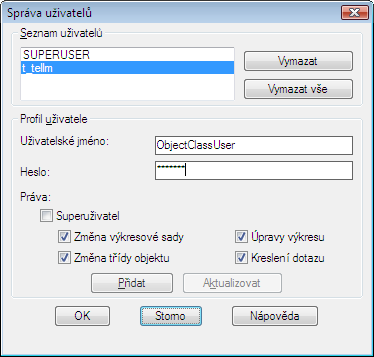

Vytvoření uživatele
  1. Na panelu Mapa klikněte na kartu Nastavení mapy a na HledatSprávu uživatelů. Hledat Na panelu Mapa klikněte na kartu Nastavení mapy a na HledatSprávu uživatelů. Hledat
    Pokud je ve společnosti někdo další určen jako superuživatel, kontaktujte tuto osobu za účelem provedení těchto kroků.
    Hledat
    Jestliže se nemůžete přihlásit jako superuživatel, přihlaste se jako nový uživatel s oprávněními k vytvoření tříd objektů.
  2. Zadejte nové uživatelské jméno a heslo.
  3. Novému uživateli přiřaďte všechna oprávnění (kromě oprávnění superuživatele) a klikněte na tlačítko Přidat.
  4. Klikněte na tlačítko OK.
