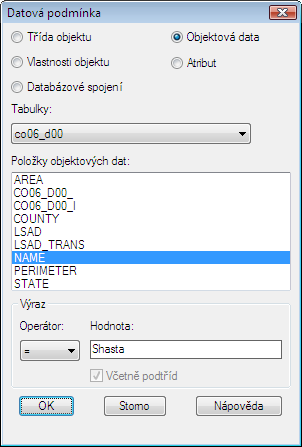

  3. V dialogu Podmínka dat vyberte možnost Objektová data.
  4. V seznamu Položky objektových polí vyberte položku NAME.
    Poznámka:
    Neměňte nastavení tabulek.
  5. Položku Operátor ponechte nastavenou na = . Do pole Hodnota zadejte Shasta.
    Definujte podmínky dat pro dotaz.
    Dotaz rozlišuje malá a velká písmena. Zkontrolujte, zda jste jej zadali tak, jak je zobrazený.
