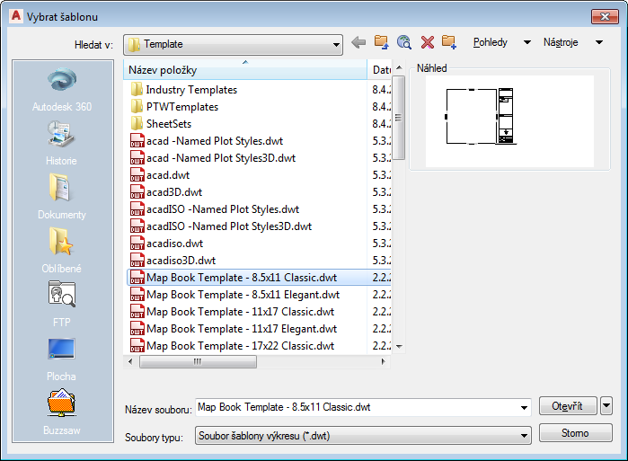

  1. Otevřete šablonu mapové knihy 8.5x11.
    • Klikněte na příkaz Otevřít Výkres.
    • Změňte Soubory typu na Soubor šablony výkresu (*.DWT).
      Aplikace AutoCAD Map 3D toolset automaticky přejde do složky Šablona.
    • Posuňte seznam šablon asi do poloviny.
    • Zvolte Šablona mapové knihy – 8.5x11 Classic.dwt.
    • Klikněte na tlačítko Otevřít.
      Posuňte seznam šablon do poloviny a vyberte první šablonu mapové knihy.

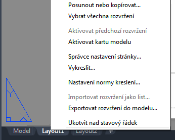

  3. Klikněte pravým tlačítkem na kartu označenou Ansi_A a pomocí možnosti Správce nastavení stránky určete informace o plotru a papíru.
    Klikněte pravým tlačítkem na kartu rozvržení mapové knihy a vyberte Správce nastavení stránky.
  4. V seznamu Nastavení stránky vyberte *Ansi_A* a klikněte na tlačítko Změnit.
  5. Vyberte jednu z možností plotru DWF ze seznamu Název.
  6. Změňte další libovolná nastavení.
  7. Klikněte na tlačítko OK a potom na tlačítko Zavřít.
