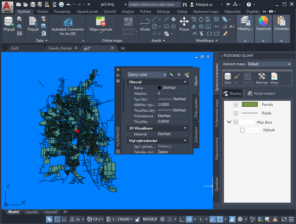

Začněte seznámením s oknem aplikace AutoCAD Map 3D toolset:
Okno aplikace AutoCAD Map 3D toolset
Poznámka: I pokud vzorová data úvodního výukového programu aplikace AutoCAD Map 3D toolset nebyla stažena, můžete stále využít prohlídku aplikace. Nelze vybírat prvky nebo objekty, ale stále se lze naučit používat ovládací prvky aplikace.
Prohlídka okna aplikace AutoCAD Map 3D toolset
