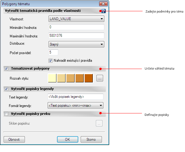

  1. V dialogu Téma hladiny pod položkou Vytvořit tematická pravidla podle vlastnosti klikněte na šipku dolů vedle položky Vlastnost a vyberte hodnotu HODNOTA_POZEMKU.
    Nastavení hodnot minima, hodnot maxima a rozložení nechte tak, jak je.
    Pomocí dialogu Téma hladiny navrhněte téma.
