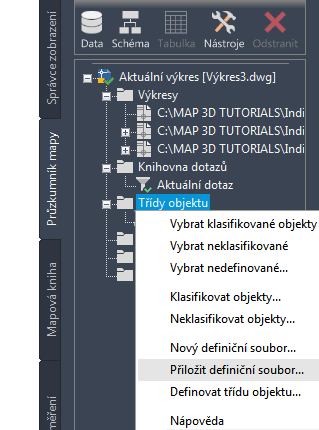

  2. Soubor definice připojte kliknutím pravým tlačítkem na Třídy objektů karty Prohlížeč mapy podokna Úlohy a klikněte na příkaz Připojit soubor definic.
    Připojte soubor definic MyDefinition.xml.
  3. Vyberte vytvořený soubor definic MyDefinition.xml a klikněte na tlačítko Otevřít.
