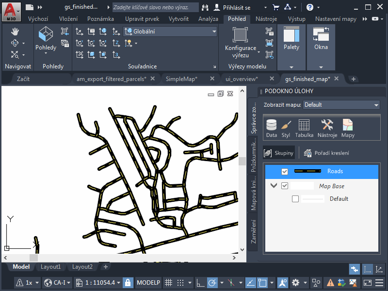

  1. Ve Správci zobrazení vyberte hladinu označenou Cesty a klikněte na tlačítko Styl v oblasti nabídky.
    Pokud nebyla stažena vzorová data tohoto výukového programu, prohlédněte si video.
    Vyberte hladinu Silnice a klikněte na tlačítko Styl.
    Nad mapou se zobrazí okno Editor stylů.
  2. V okně Editor stylů klikněte na tlačítko pro Styl a vyberte pro silnice tloušťku, barvu a vzor.

  3. Klikněte na tlačítko Použít a potom na tlačítko Zavřít.
  4. Kliknutím na symbol X v horní části okna Editoru stylů okno zavřete.
  5. Práci si uložte.
    • Klikněte na tlačítko Uložit.
    • Určete název a umístění mapy.
      Mapové soubory mají příponu .dwg stejně jako výkresy v aplikaci AutoCAD. Oba typy souborů používají stejný základní formát souboru.
Kde se nyní nacházíte
V mapě můžete vidět silnice s upraveným stylem.
