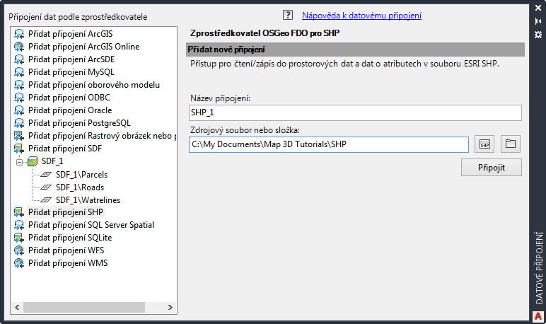

  5. Na levé straně dialoguDatové připojení klikněte na tlačítko Přidat připojení SHP.
  6. Na pravé straně dialogu Datové připojení klikněte na ikonu složky (ne na ikonu souboru). Vyberte vytvořenou složku a klikněte na tlačítko OK.
    Klikněte na ikonu složky vedle položky Zdrojový soubor nebo Složka.
    Klikněte na tlačítko Připojit a zavřete okno Datové připojení bez toho, abyste něco přidávali do mapy.
