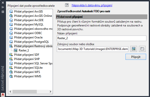

  1. Klikněte na kartu Výchozípanel DataPřipojit.
  2. V dialogu Datové připojení pod položkou Připojení dat podle zprostředkovatele klikněte na tlačítko Přidat připojení rastrový obrázek nebo povrch a klikněte vedle položky Zdrojový soubor nebo složka.
  3. V dialogu Otevřít vyhledejte soubor ENTERPRISE.dem, vyberte jej a klikněte na tlačítko Otevřít.
    Hledejte soubor, kam jste zkopírovali vzorová data.
    Připojte soubor povrchu v okně Datové připojení.
  4. V okně Datové připojení klikněte na tlačítko Připojit.
    Poznámka:
    Souřadnicový systém pro soubor DEM je UTM27-10. Aplikace AutoCAD Map 3D toolset automaticky převede data z daného souřadnicového systému do systému používaného v mapě.
  5. Klikněte na tlačítko Přidat do mapy.
  6. Zavřením okna Datové připojení zobrazte povrch v mapě.

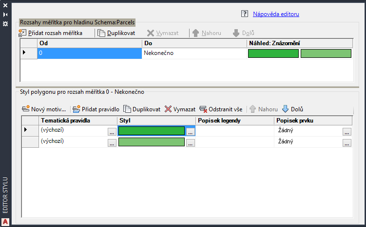

  1. Ve Správci zobrazení vyberte hladinu ENTERPRISE, která obsahuje povrch.
  2. Klikněte na tlačítko .

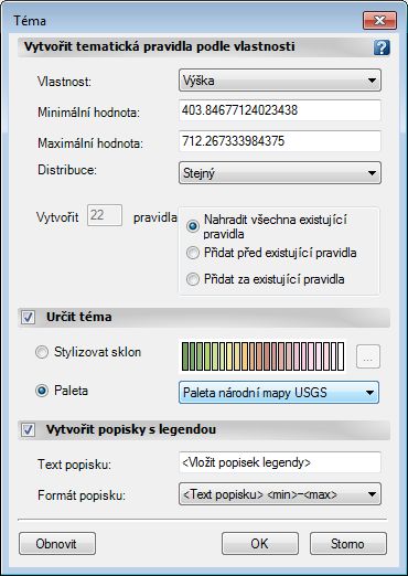

  3. Vytvořte paletu pro téma.
    • Editoru stylu pod položkou Styl rastru pro rozsah měřítka 0 - nekonečno klikněte na šipku dolů pod položkou Styl. Vyberte Téma (i když je již vybráno).
      Klikněte na první položku sloupce Styl a vyberte Téma.
    • V dialogu Téma pod položkou Určit téma klikněte na možnost Paleta a vyberte položku Paleta národní mapy USGS.
      Paletu národní mapy USGS vyberte jako téma pro povrch.
    • Klikněte na tlačítko OK a potom klikněte na tlačítko Použít. Zavřete Editor stylů.

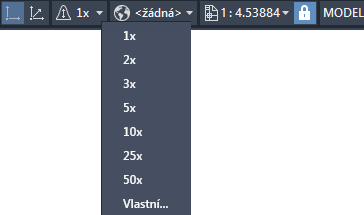

  4. Chcete-li výrazněji zobrazit rozdíly ve výškách, přidejte převýšení.
    • Ve stavovém řádku pod mapou klikněte na šipku dolů vedle položky Svislé převýšení .
    • V seznamu vyberte položku 25x.
      Nastavte hodnotu Svislého převýšení na 25x.

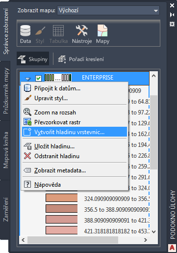

    • Ve Správci zobrazení klikněte pravým tlačítkem na hladinu povrchu a klikněte na možnost Vytvořit hladinu vrstevnic.
      Ve Správci zobrazení vytvoříte vrstevnice kliknutím pravým tlačítkem na hladinu povrchu.

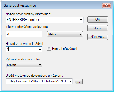

    • V dialogu Generovat vrstevnice v seznamu Interval převýšení vrstevnice vyberte položku 20.
    • Položku Jednotky ponechejte nastavenu na Metry.
    • V seznamu Hlavní vrstevnice každých vyberte hodnotu 4. Čára každé čtvrté vrstevnice bude tučná.
    • Zaškrtněte políčko Popsat převýšení. Takto se zobrazí popisky pouze u hlavních (tučných) čar vrstevnic.
    • V seznamu Vytvořit vrstevnice jako vyberte položku Křivka.
      Nastavení dialogu Generovat vrstevnice
    • Klikněte na tlačítko OK.

Chcete-li vytvořit popisky pro dané vrstevnice, pomocí Editoru stylů změňte styl pro novou hladinu vrstevnic (ne pro samotnou hladinu povrchu). Tímto způsobem můžete také změnit barvu nebo styl vrstevnic.
  • Ve Správci zobrazení vyberte hladinu vrstevnic a klikněte na tlačítko Styl.
  • Editoru stylu klikněte na tlačítko vedle položky Popisek prvku, kde je údaj „IsMajor=False”.
  • Klikněte na tlačítko Přidat popisek.
  • Zvolte Výška jako Obsah textu popisku.
  • Klikněte na tlačítko Použít a potom na tlačítko Zavřít.
