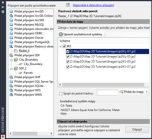

  2. V souboru mapy build_map1.dwg by mělo být okno Datové připojení stále zobrazeno. Pokud ne, klikněte v okně Správce zobrazení na příkaz DataPřipojit k datům.
  3. Pod položkou Připojení dat podle zprostředkovatele vyberte položku Přidat spojení Rastrový obrázek nebo povrch.
  4. Klikněte na tlačítko složky vedle položky Zdrojový soubor nebo složka.
  5. Přejděte do složky, do které jste zkopírovali vzorové soubory. Najděte složku, která obsahuje soubory rastru JPEG 2000 (původně nazvány JP2K), a vyberte ji. Klikněte na tlačítko OK.
  6. Klikněte na tlačítko Připojit a složku připojte jako zdroj dat.
  7. Pod položkou Přidat data do mapy vyberte zaškrtnutím horního políčka (JP2) všechny obrázky ve složce.
    Složka obsahuje několik souborů JPEG 2000, z nichž každý pokrývá malou část města Redding. Nevyberou se automaticky, protože existuje více položek a vy možná nebudete požadovat všechny.
    Jestliže vaše složka obsahuje více obrázků, vyberte ty, které chcete.
  8. Nastavte pro obrázky souřadnicový systém.
    • Klikněte na tlačítko Upravit souřadnicové systémy.
    • V dialogu Globální souřadnicový systém klikněte na prázdné pole na řádku „Výchozí“ a poté klikněte na položku Upravit.
    • V seznamu Kategorie vyberte USA, California.
    • Do pole pro vyhledávání zadejte CA-I.
    • Vyberte souřadnicový systém CA-I a klikněte na tlačítko Vybrat.
    • Klikněte na tlačítko OK v dialogu Upravit prostorové kontexty a vrátíte se do okna Datové připojení.
      U všech obrázku se nyní jako jejich souřadnicový systém zobrazuje CA-I.
  9. Zaškrtněte políčko Sloučit do jedné hladiny, abyste mohli nastavit styl rastrových obrázků jako jedné položky ve Správci zobrazení.
  10. Zadejte název hladiny, například ReddingRasterImages.
  11. Klikněte na tlačítko Přidat do mapy.
