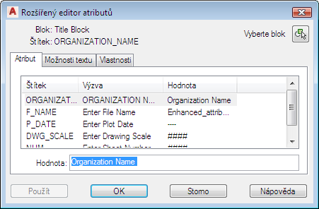

  1. Dvakrát klikněte na rámec rohového razítka zobrazíte editor rozšířených atributů.
    Je možné změnit libovolnou vlastnost rohového razítka.
    Poznámka: Rohové razítko je dolní část bloku na pravé straně rozvržení. Jestliže dvakrát kliknete na výřez uvnitř rohového razítka omylem, klikněte pravým tlačítkem do výřezu a zvolte Minimalizovat výřez.
  2. Změňte název organizace.
    ORGANIZATION_NAME je textové pole, jehož výchozí hodnota je „Název organizace“. Tuto výchozí hodnotu lze nahradit zadáním jiné.
    • Klikněte na kartu Atribut a pole ORGANIZATION_NAME.
    • Pod položkou Hodnota zadejte název organizace.
    • editoru rozšířených atributů vyberte možnost Použít.

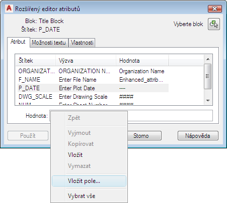

  3. Změňte položku data tisku.
    P_DATE (datum tisku) je proměnná, kterou lze aktualizovat automaticky na základě pole. V tomto příkladu nastavíte P_DATE na datum poslední revize výkresu.
    • Klikněte na kartu Atribut a pole P_DATE.
    • Klikněte pravým tlačítkem na pole Hodnota v dolní části dialogu (které aktuálně obsahuje hodnotu „---“) a vyberte příkaz Vložit pole.
      Kliknutím pravým tlačítkem na hodnotu vložíte pole.
    • V dialogu Pole pod položkou Názvy polí zvolte CurrentSheetRevisionDate.
    • Pod položkou Formát vyberte možnost Styl razítka.
    • Klikněte na tlačítko OK.
