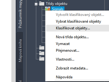

  3. Klikněte pravým tlačítkem na třídu objektů Signály v Prohlížeči mappodokně Úlohy a klikněte na příkaz Klasifikovat objekty.
    Klasifikujte vybrané objekty v případě, že splňují kritéria třídy objektů.

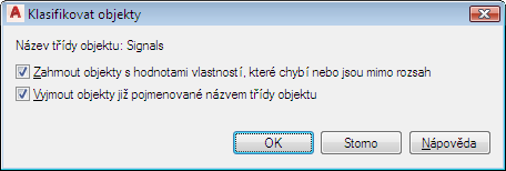

  4. V dialogu Klasifikovat objekty nechte zaškrtnuta všechna políčka a klikněte na tlačítko OK.
