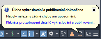

    Všimněte si animované ikony v pravém dolním rohu okna.
    Umístěním kurzoru na animovanou ikonu zobrazíte, které stránka mapové knihy je publikována.

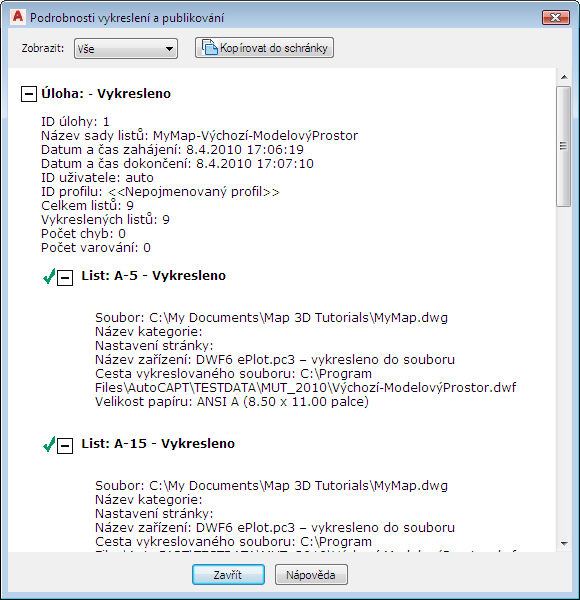

    Po dokončení procesu se zobrazí varování o chybách.
    Podrobnosti si můžete zobrazit.
