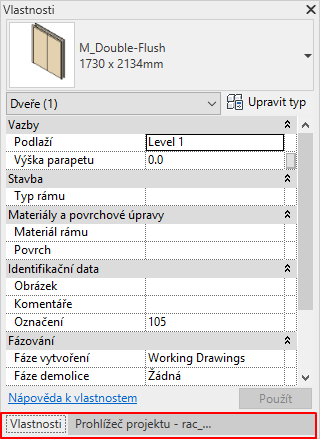

Při seskupení oken bude více oken zabírat stejný prostor na obrazovce. Při seskupení je každé okno označeno kartou ve spodní části skupiny. Ve skupině klikněte na kartu k zobrazení daného okna. Podle potřeby můžete seskupit nebo zrušit seskupení oken.

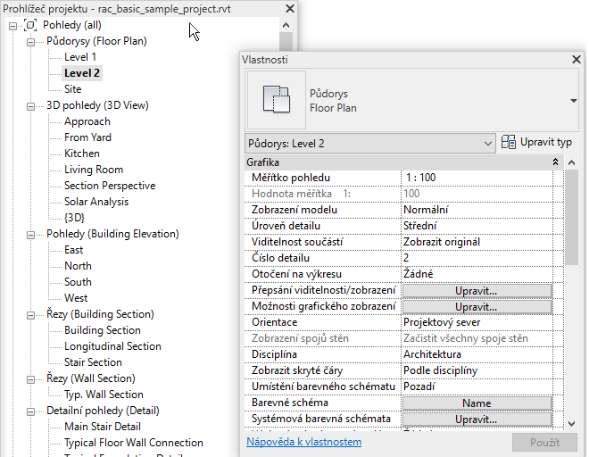

Na následujícím obrázku jsou seskupeny Prohlížeč projektu a paleta Vlastnosti. Všimněte si, že paleta Vlastnosti je na obrázku aktivní kartou.
