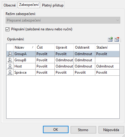

Zabezpečení založené na objektu lze přepsat. Přepsání zabezpečení znamená, že seznam ACL objektu nadále existuje, ale je definován nový seznam ACL, který se používá místo něj. Tento seznam se nazývá přepisující seznam řízení přístupu nebo přepisující seznam ACL.
Pokud existuje přepisující seznam ACL, zabezpečení na základě objektů je ignorováno. Pokud uživatel přepisující seznam ACL odebere, začne se používat zabezpečení založené a objektech. Pokud je přepisující seznam ACL aktivní, oprávnění k přístupu k objektu mají pouze členové a uživatelé v tomto seznamu.
