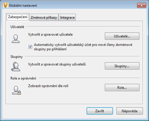

Karta Zabezpečení obsahuje možnosti udělování práv vstupu do úložiště uživatelům a přiřazování uživatelských oprávnění. Můžete také vytvářet skupiny uživatelů a skupinám přiřazovat přístupová práva a role. Role přiřazené uživateli nebo skupině určují oprávnění uživatele nebo členů skupiny.
Uživatelé
Tvorba a správa uživatelských účtů se provádí v dialogu Správa uživatelů.
Účet uživatele serveru úložiště může být vytvořen automaticky, když se uživatel systému Windows, který je členem skupiny služby Active Directory s přístupem k serveru úložiště, přihlásí do aplikace Autodesk Vault Client pomocí ověřování systému Windows. Tato možnost je ve výchozím nastavení zapnutá.

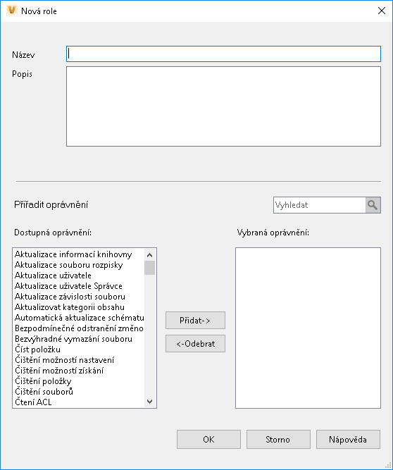

Role
Role se vytvářejí a spravují v dialogu Správa rolí. Při vytváření, kopírování nebo úpravách role si můžete prohlédnout, která oprávnění jsou k ní přiřazena.
Přístup
  1. Spusťte konzolu serveru Autodesk Data Management Server.
  2. Vyberte položky Nástroje Správa Globální nastavení.
  3. Klikněte v dialogu Globální nastavení na kartu Zabezpečení.
