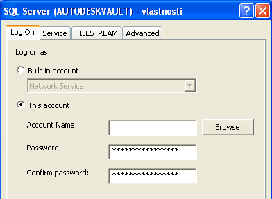

  1. V nabídce Ovládací panely > Nástroje pro správu dvakrát klikněte na ikonu Služby.
  2. Dvakrát klikněte na službu SQL Server (Autodeskvault) a poté klikněte na kartu Přihlášení.
  3. Vyberte přepínač Tento účet a zadejte účet domény ve formátu název_domény\účet_domény (a zadejte správné heslo).
    Poznámka: Pokud změníte pověření přihlášení ke službě, zobrazí se výzva k restartování služby MS SQL Server. Restartováním služby použijte změny. Před opětovným spuštěním služby SQL Server zkontrolujte, zda aplikaci Autodesk Vault Server nepoužívají klienti.
