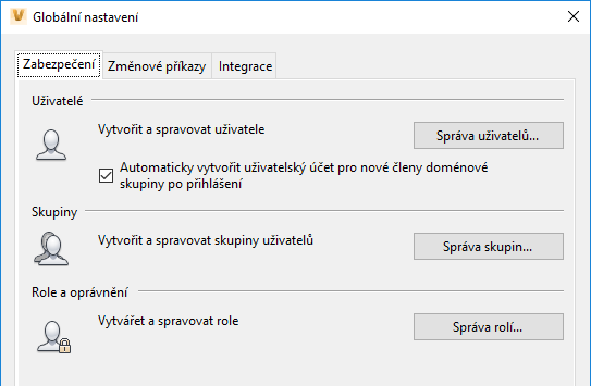

Globální nastavení zabezpečení
Postup povolení přístupu do úložiště uživatelům a přiřazení oprávnění na kartě Zabezpečení dialogu Globální nastavení
Můžete také vytvářet skupiny uživatelů a skupinám přiřazovat přístupová práva a role. Role přiřazené uživateli nebo skupině určují oprávnění uživatele nebo členů skupiny.
Přístup na kartu Zabezpečení v dialogu Globální nastavení
  1. Spusťte konzolu serveru Autodesk Data Management Server.
  2. Vyberte položky Nástroje Správa Globální nastavení.
  3. V dialogu Globální nastavení vyberte kartu Zabezpečení.
Uživatelé
Tvorba a správa uživatelských účtů se provádí v dialogu Správa uživatelů.
Účet uživatele serveru úložiště může být vytvořen automaticky, pokud se uživatel systému Windows, který je členem skupiny adresáře Active Directory s přístupem k serveru úložiště, přihlásí do klienta správy dat Autodesk pomocí ověřování systému Windows. Tato možnost je ve výchozím nastavení zapnutá.
Poznámka: Je nutné, aby server, ve kterém je nainstalován server Autodesk Vault, podporoval ověřování systému Windows.
Poznámka: Ověřování systému Windows je dostupné v aplikaci Autodesk Vault Professional.
Skupiny
Tvorba a správa skupin se provádí v dialogu Skupiny.
Úlohy a přístupová práva
V dialogu Role můžete spravovat role a oprávnění k nim přiřazená.
