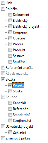

Vlastnost definovanou uživatelem lze také asociovat s konkrétními podtřídami entit. Lze například vytvořit vlastnost definovanou uživatelem, kterou budou moci používat pouze složky typu Projekt.

Složka
Pomocí asociace se složkou lze vytvořit uživatelskou vlastnost složky. Uživatelské vlastnosti mohou být omezeny na určitou podtřídu složek, například základní složky nebo složky projektů.
