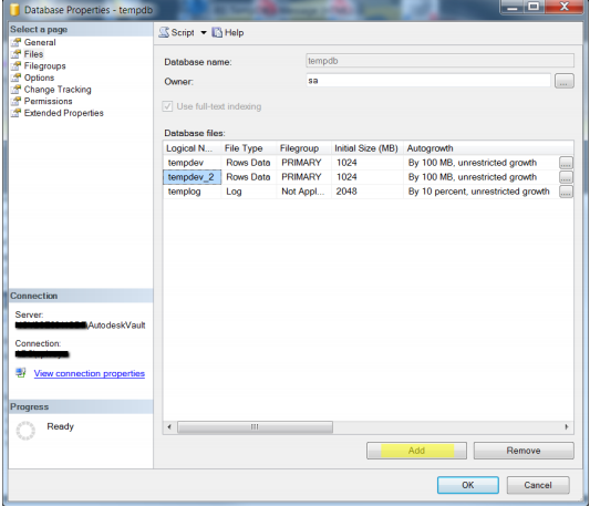

  3. Pravým tlačítkem klikněte na položku tempdb a vyberte možnost Vlastnosti.
  4. Vyberte stránku Soubory.
  5. Pokud používáte vícejádrový systém, je třeba podle níže uvedených pokynů nakonfigurovat také další datové soubory. Pokud používáte systém s jedním jádrem, pokračujte krokem D.
    1. Celkový počet datových souborů by měl odpovídat polovině dostupných fyzických jader procesoru – maximální počet datových souborů je 8. (Příklad: 8 fyzických jader by odpovídalo 4 datovým souborům – tempdev, tempdev_2, tempdev_3, tempdev_4.)
    2. Další datové soubory přidáte kliknutím na tlačítko Přidat.
    3. Nové soubory nazvěte tempdev_2, tempdev_3 atd., podle potřeby.
    4. Nastavte počáteční velikost jednotlivých datových souborů na 1024 MB. Pokud používáte celkem 8 datových souborů, lze použít počáteční velikost 512 MB.
    5. U každého datového souboru nastavte hodnotu parametru Autogrowth na 100 MB, neomezený nárůst.
    6. Nastavte velikost souboru protokolu LDF na hodnotu odpovídají kombinovanému součtu velikostí datových souborů. (Příklad: Pokud existují 2 datové soubory, počáteční velikost výsledného souboru LDF by měla být nastavena na hodnotu 2048 MB.)
    7. Výsledky se budou podobat údajům na obrázku níže.

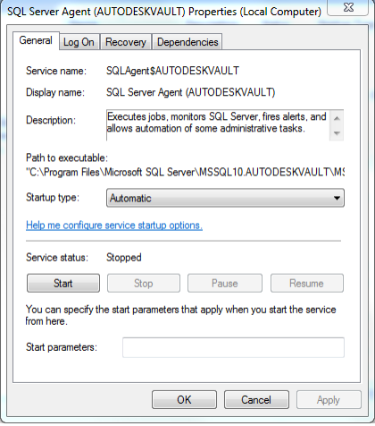

  3. V nabídce Ovládací panel dvakrát klikněte na položku Nástroje pro správu a poté dvakrát klikněte na ikonu Služby.
  4. Vyhledejte službu SQL Server Agent (AUTODESKVAULT).
  5. Klikněte pravým tlačítkem na položku SQL Server Agent (AUTODESKVAULT) a vyberte možnost Vlastnosti.
  6. . Změňte typ spouštění na automatické a spusťte službu.

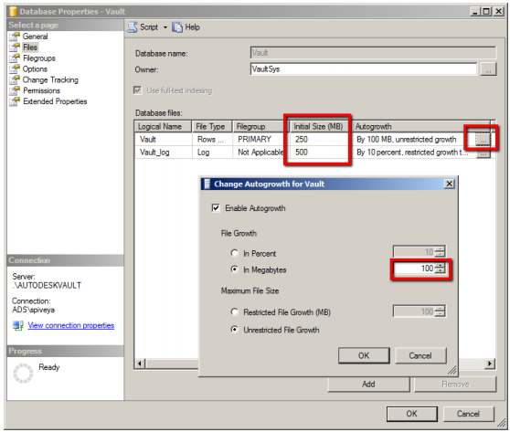

  8. Klikněte pravým tlačítkem na databázi aplikace Vault a vyberte položku Vlastnosti.
  9. Na stránce Soubory proveďte následující nastavení:
    • Hodnotu parametru Autogrowth pro všechny databáze <Vault> nastavte na hodnotu O 100 MB, neomezený nárůst.
    • Hodnotu parametru Initial Size pro všechny soubory <Vault>_log nastavte na hodnotu 500 MB.
    • Hodnotu parametru Autogrowth pro soubory <Custom_Library> nastavte na hodnotu 25 MB.
    • Hodnoty parametru Autogrowth pro všechny soubory _log nastavte na hodnotu By 10 percent, unrestricted growth.
