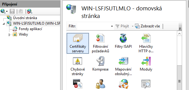

  1. Ve stromovém zobrazení vyberte uzel serveru a v pohledu seznamu dvakrát klikněte na položku Certifikáty serveru.

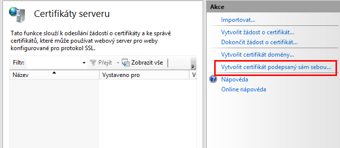

  2. Na panelu Akce klikněte na položku Vytvořit certifikát podepsaný sám sebou...

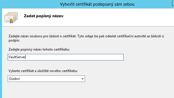

  3. Zadejte popisný název a klikněte na tlačítko OK.

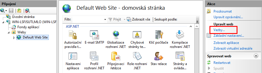

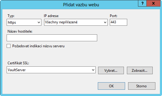

  2. Rozbalte strom Weby a vyberte web, který hostuje virtuální adresář AutodeskDM. Na obrázku je to web Default Web Site (výchozí web). Vyberte web Default Web Site (výchozí web) a v podokně Akce klikněte na položku Vazby.
  3. Klikněte na tlačítko Přidat, v poli Typ změňte typ protokolu na https a v poli Certifikát SSL vyberte certifikát s popisným názvem, který jste vytvořili. Klikněte na tlačítko OK.
  4. Klikněte na tlačítko Zavřít.

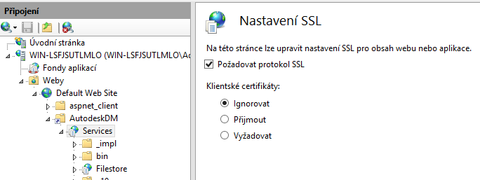

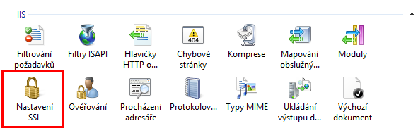

  8. Vyberte položky AutodeskDM Services Virtual Directory a dvakrát klikněte na tlačítko Nastavení SSL.
  9. Na stránce Nastavení SSL klikněte na možnost Požadovat protokol SSL.
  10. Pokud plánujete používat klientské certifikáty, klikněte u klientských certifikátů na možnost Vyžadovat. V opačném případě zkontrolujte, zda je vybrána možnost Ignorovat.
  11. V podokně Akce klikněte na položku Použít.
  12. Opakujte kroky 8–11 u položky AutodeskDM ServicesFile Store Virtual Directory.
  13. Chcete-li konfigurovat aplikaci Vault Thin Client, opakujte kroky 8–11 u virtuálního adresáře AutodeskTC.
