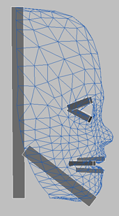

Als Alternative zum Morphen können Sie Physique für Gesichtsanimationen verwenden. Dazu müssen Sie im Gesicht der Figur zusätzliche Verbindungen einrichten. Wenn Sie 3ds Max-Bones oder andere Objekte an den richtigen Stellen im Netz um den Kopf platzieren, können Sie eine Skelettstruktur zum Bewegen der Gesichtszüge definieren.
Quader bilden die Skelettstruktur des Gesichts.

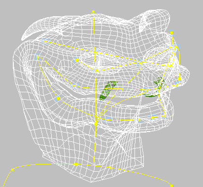

Sie können das Netz auch mit Splines verformen, die mit dem Biped-Kopf verknüpft sind. Sie können einer Figur, auf die Sie Physique bereits angewandt haben, einen Spline hinzufügen. Verwenden Sie dazu die Option "Hinzufügen" im Physique-Rollout "Bones", und klicken Sie in einem Ansichtsfenster auf den Spline.
Verwendung von Splines für eine detaillierte Gesichtsanimation.

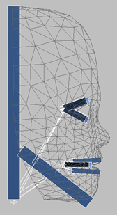

Generell sollten die Bones der Unterlippe mit dem Kiefer verknüpft sein; die Bones von Oberlippe, Kiefer und Augen sollten mit dem Haupt-Bone des Kopfes verknüpft sein.
Verknüpfung der Gesichts-Bones

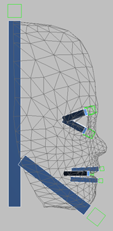

Wenn Sie andere Objekte als 3ds Max-Bones verwenden, müssen Sie am Ende jedes als Bone verwendeten Objekts ein Dummy-Objekt erstellen und dieses mit dem entsprechenden Bone verknüpfen, bevor Sie Physique anwenden. Dies ist erforderlich, weil Physique Verknüpfungen bis zum Ende des vorletzten Objekts in der Hierarchie erweitert, nicht bis zum letzten Objekt. Das bedeutet, wenn Sie keine Dummy-Objekte erstellen und sie nicht mit den Bones verknüpfen, werden die Verknüpfungen von Physique nicht bis zu den Bones-Enden erweitert.
Dummy-Objekte an den Bones-Enden

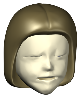

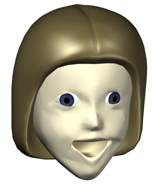

Nachdem Sie Physique auf die Struktur angewendet haben, können Sie sie durch Drehen und Verschieben der Bones animieren. 3ds Max -Manipulatoren eignen sich, um eine benutzerdefinierte Oberfläche für die Bone-Animation einzurichten.
Gesichtsausdrücke, die mit Physique und Gesichts-Bones animiert wurden.
