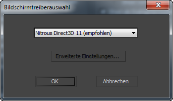

Dialogfeld "Bildschirmtreiberauswahl"
Wählen Sie im Dialogfeld Einstellungen auf der Registerkarte Ansichtsfenster die Bildschirmtreiber aus, und konfigurieren Sie diese. In diesem Abschnitt werden die im Dialogfeld Bildschirmtreiberauswahl verfügbaren Optionen beschrieben.

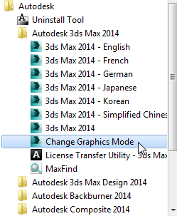

Tipp: Beim Starten von 3ds Max können Sie einen anderen Grafiktreiber einstellen, indem Sie im Windows-Startmenü Programme Autodesk Autodesk 3ds Max 2018 [installierte Version] Grafikmodus ändern wählen.
Sie können die Grafiktreiber ferner beim Starten von 3ds Max über die Befehlszeile angeben.

Anmerkung: Beim ersten Starten von 3ds Max ist vorgabemäßig Nitrous Direct3D 11 aktiv. Wenn das Betriebssystem oder die Direct3D 11 Grafikkarte nicht unterstützt, lautet die Vorgabeeinstellung Nitrous Direct3D 9.
[Dropdown-Liste Bildschirmtreiber]
Hier können Sie den gewünschten Treiber auswählen. Beim Ändern des aktiven Treibers erinnert Sie 3ds Max daran, dass Sie 3ds Max beenden und neu starten müssen, bevor der neu ausgewählte Treiber aktiv wird.
  • Nitrous Direct3D 11 (empfohlen)(Vorgabe) Wählt den Nitrous-Grafiktreiber und das Ansichtsfenstersystem.
    Dieser Treiber erfordert Direct3D 11.
  • Nitrous Direct3D 9 Wählt den Nitrous-Grafiktreiber und das Ansichtsfenstersystem aus.
    Dieser Treiber erfordert Direct3D 9.0.
  • Nitrous-Software Wählt den Nitrous-Grafiktreiber und das Ansichtsfenstersystem aus.
    Der Nitrous- Softwaretreiber benötigt keine Hardwareunterstützung. Er ist oft langsamer als die hardwaregestützten Treiber, unterstützt jedoch Multithreading und mehrere CPUs.
    Der Nitrous-Softwaretreiber wird von WARP unterstützt.
  • Ältere Direct3D Wählt den älteren Direct3D-Treiber aus.
    Dieser Treiber erfordert DirectX 9.0c oder höher.
    Die Optionen zur Ansichtsfensterkonfiguration für ältere Ansichtsfenster unterscheiden sich von den Optionen für die Konfiguration von Nitrous-Ansichtsfenstern. Weitere Optionen für den älteren Direct3D-Treiber werden im Dialogfeld Direct3D konfigurieren zur Verfügung gestellt.
  • Ältere OpenGL Wählt die OpenGL-Treiber aus.
    Mit dem OpenGL-Treiber verwendet 3ds Max den für Ihr Betriebssystem installierten Bildschirmtreiber. Sie können den OpenGL-Treiber verwenden, wenn Ihr System eine beliebige Art von Hardware-Beschleunigung verwendet.
    Die Optionen zur Ansichtsfensterkonfiguration für ältere Ansichtsfenster unterscheiden sich von den Optionen für die Konfiguration von Nitrous-Ansichtsfenstern. Weitere Optionen für den älteren OpenGL-Treiber werden im Dialogfeld OpenGL konfigurieren zur Verfügung gestellt.
    Warnung: Der OpenGL-Treiber kann in Ansichtsfenstern keine Vorschau von Schatten und Umgebungsokklusion anzeigen.
Erweiterte Einstellungen
Nur verfügbar, wenn der ältere Direct3D-Treiber ausgewählt ist. Klicken Sie auf diese Schaltfläche, um das Dialogfeld Direct3D-Treiber einrichten zu öffnen.
