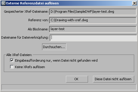

Dialogfeld "Externe Referenzdatei lösen"
Das Dialogfeld "Externe Referenzdatei lösen" wird angezeigt, wenn 3ds Max die extern referenzierten Dateien nicht finden kann, die für eine angehängte DWG-Datei benötigt werden.
Benutzeroberfläche
Gespeicherter XRef-Dateiname
Zeigt den in der angehängten Zeichnung gespeicherten Pfad einer externen Referenz an.
Referenz von
Zeigt den Pfad der angehängten Zeichnung an.
Als Blockname
Zeigt den Namen der Blockreferenz in der angehängten Zeichnung an. Der Blockname ist normalerweise mit dem XRef-Namen identisch, muss aber nicht mit ihm übereinstimmen.
Dateiname für Dateiverknüpfung
Wenn 3ds Max die verknüpfte Datei nicht finden kann, geben Sie in dieses Feld einen anderen Pfad- und Dateinamen ein. 3ds Max überprüft, ob die Datei am angegebenen Speicherort vorhanden ist, und meldet den Status in der unteren linken Ecke im Dialogfeld.
Durchsuchen
mithilfe dieser Schaltfläche können Sie im Dateisystem nach einer anderen Datei für die Verknüpfung suchen. Wenn Sie eine Datei auf diese Weise auswählen, werden Dateipfad und -name im Feld "Dateiname für Dateiverknüpfung" eingesetzt.
Bereich "Alle XRef-Dateien"
Steuert, ob und auf welche Weise 3ds Max externe Referenzen aus Dateiverknüpfungen auflöst.
Eingabeaufforderung nur, wenn Datei nicht gefunden wird
Sucht nach der extern referenzierten Datei und allen nicht aufgelösten externen Referenzen aus Dateiverknüpfungen in der angehängten Zeichnung. Dabei wird der gespeicherte Dateiname an den in diesem Dialogfeld aufgeführten Speicherorten in der Reihenfolge des Auftretens verwendet.
Keine XRefs lösen
Diese extern referenzierte Datei sowie alle anderen nicht aufgelösten externen Referenzen aus Dateiverknüpfungen in der angehängten Zeichnung werden nicht aufgelöst. Die externen Referenzen aus Dateiverknüpfungen, die bereits aufgelöst wurden, bevor Sie die Option "Keine XRefs lösen" aktiviert haben, werden jedoch weiterhin aufgelöst.
OK
Löst diese extern referenzierte Datei auf.
Diese Datei nicht lösen
Löst diese extern referenzierte Datei nicht auf, andere externe Referenzen aus Dateiverknüpfungen werden aber aufgelöst.
