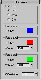

Hier können Sie dem Welthimmel einen farbigen Hintergrund verleihen, der aus einem Verlauf mit bis zu drei Farben besteht. Der Himmel ist eine unendliche Kugel, die alle Objekte in der Szene einschließt.
Legt fest, ob der Himmel einfarbig ist oder aus einem Verlauf aus zwei oder drei Farben besteht.
Ermöglicht Ihnen die Auswahl der Farben aus dem Dialogfeld "Farbauswahl". "Farbe Eins" ist die Grundfarbe.
