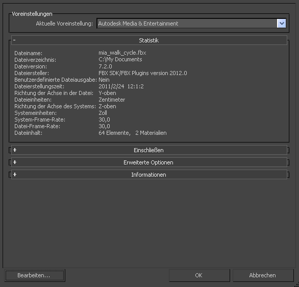

Fenster FBX-Import
Importieren von FBX-Dateien in 3ds Max

  2. Klicken Sie auf das Menü Datei Importieren, und suchen Sie mithilfe des Dateibrowsers nach der FBX-Datei, die Sie importieren möchten.
  3. Das Fenster "FBX importieren" wird geöffnet. Wählen Sie die gewünschten Importoptionen.
  4. Klicken Sie auf "OK".
