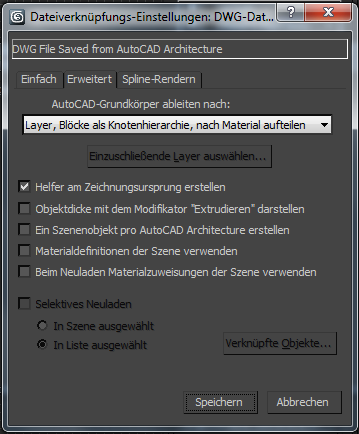

Erweiterte Dateiverknüpfungs-Einstellungen
Die Gruppe Erweitert der Dateiverknüpfungs-Einstellungen: Im Dialogfeld DWG-Dateien steuern Sie, wie 3ds Max AutoCAD-Grundkörper ableitet und ob 3ds Max die Szenenmaterialdefinitionen beim Verknüpfen bzw. Neuladen der AutoCAD-Zeichnung verwenden soll. Außerdem können Sie hier die Szene selektiv neu laden, d. h. Sie laden nur bestimmte Objekte neu, nicht die gesamte Szene.

AutoCAD-Grundkörper ableiten nach:
Listet die Optionen zum Abrufen von Objekten für die verknüpfte DWG-Datei auf. Diese Einstellung ist nur beim Ändern einer Voreinstellung verfügbar.

Es stehen sechs Optionen zur Auswahl:
  • Layer, Blöcke als Knotenhierarchie Verknüpfte Objekte auf einem bestimmten Layer in der AutoCAD-Zeichnung, die sich nicht in Blocks befinden, werden in 3ds Max in einem einzelnen Objekt vom Typ "Bearbeitbares Netz" oder "Bearbeitbarer Spline" kombiniert. Die Namen aller verknüpften Objekte basieren auf dem Layer der jeweiligen AutoCAD-Objekte. Der Name des verknüpften Objekts hat das Präfix "Layer:", gefolgt vom Layernamen. Alle AutoCAD-Objekte, die sich im Layer "Mauern" befinden, werden beispielsweise Teil des bearbeitbaren Netzes mit dem Namen "Layer:Mauern", wenn sie in 3ds Max verknüpft werden.
    Jeder Block wird als separate Hierarchie verknüpft, wobei der Block selbst das übergeordnete Objekt darstellt und die Bestandteile die untergeordneten Objekte darstellen. Die untergeordneten Objekte des Blocks werden nach Layer kombiniert.
    Tipp: Dies ist in der Regel die beste Option für die Dateiverknüpfung. Mit ihr bleiben alle ADT-Informationen erhalten, und im Allgemeinen bleibt dieselbe Körnigkeit erhalten, die Sie auch in AutoCAD erwarten würden.
  • Layer, Blöcke als Knotenhierarchie, Nach Material aufteilen Die Funktionsweise ist identisch mit der der Option "Layer, Blöcke als Knotenhierarchie", allerdings gibt es zusätzlich folgende Funktionen: die Kombination von Objekten, die sich nicht in Blöcken befinden, nach Layer und dann nach Material, und die Unterstützung der Zuweisung von mehreren Materialien zu ACIS-Festkörpern und zur Polynetz-Geometrie.

Einzuschließende Layer auswählen
Öffnet das Dialogfeld Layer auswählen, in dem Sie Layer auswählen können, die aus der verknüpften Datei importiert werden sollen. Diese Option ist nur verfügbar, wenn eine verknüpfte Datei erneut geladen wird.

Helfer am Zeichnungsursprung erstellen

Objektdicke mit dem Modifikator "Extrudieren" darstellen

Ein Szenenobjekt Pro ADT-Objekt erstellen

Materialdefinitionen der Szene verwenden

Beim Neuladen Materialzuweisungen der Szene verwenden

Selektives Neuladen
Mit dieser Option können Sie die verknüpfte Datei teilweise neu laden. Für das partielle Neuladen sollten Sie sich dann entscheiden, wenn Sie wissen, was sich in der verknüpften Datei geändert hat und Sie das Neuladen der Geometrie beschleunigen möchten.
