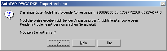

Wenn eine Seite des Begrenzungsrahmens der Szene größer ist als ± 1.000.000 Systemeinheiten, wird das folgende Dialogfeld angezeigt:
Wenn diese Meldung angezeigt wird, verwenden Sie das Kontrollkästchen Neu skal. auf der Registerkarte Geometrie, um eine Einheit auszuwählen, die sich besser in 3ds Max verarbeiten lässt.
