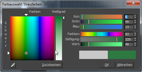

Im Dialogfeld Farbauswahl können Sie in 3ds Max einen benutzerdefinierten Farbparameter festlegen. Sie können mit drei verschiedenen Farbmodellen gleichzeitig arbeiten, damit Sie genau den Farbton finden, den Sie suchen.
Sie können das Dialogfeld "Farbauswahl" verwenden, um viele Farbparameter festzulegen, zum Beispiel Lichtfarben, Materialfarben, Hintergrundfarben und benutzerdefinierte Objektfarben. (Sie können die Farbe eines Objekts auch auswählen, indem Sie die vordefinierten Farben im Dialogfeld "Objektfarbe" verwenden.)
In den meisten Kontexten ist das Dialogfeld "Farbauswahl" modusunabhängig. Das heißt, es wird auf dem Bildschirm angezeigt, bis Sie es schließen, und Sie können andere Steuerelemente verwenden oder in einem Ansichtsfenster arbeiten, während dieses Dialogfeld immer noch sichtbar ist. In anderen Kontexten ist das Dialogfeld "Farbauswahl" modusabhängig, und Sie müssen es schließen, damit Sie fortfahren können.
Das Dialogfeld ist in drei verschiedene Farbauswahlmodelle aufgeteilt. Zum Definieren einer Farbe können Sie die Steuerelemente für ein beliebiges Modell verwenden. Die drei Farbmodelle sind:
Das auffälligste und anschaulichste Farbmodell ist das HBW-Modell. Bei diesem Modell werden die Farben auf eine natürliche, pigmentbasierte Weise gemischt, wobei mit einer reinen Farbe (Farbton) begonnen und diese dann mit Schwarz abgedunkelt oder mit Weiß aufgehellt wird.
Das Hauptmerkmal des HBW-Modells ist ein großes quadratisches Feld, in dem das Farbspektrum angezeigt wird. Über diesem Feld befindet sich das Spektrum der reinen Farben (Farbton). Entlang der Seite des Felds sehen Sie den zunehmenden Grad der Schwärze, wodurch die Farbe nach unten immer dunkler wird.
Rechts neben dem Farbspektrumsfeld befindet sich das Feld "Weißgrad", durch das der Weißanteil in der Farbe gesteuert wird. Verwenden Sie höhere Positionen, um den Weißgrad zu verringern, oder niedrigere Positionen, um den Weißgrad zu erhöhen.
Beim RGB-Modell wird eine Farbe durch Anpassen der Mischung aus Rot, Grün und Blau definiert. Dieses Modell entspricht der Methode, nach der farbiges Licht gemischt werden kann. Dies ist die additive Farbmischung, im Gegensatz zur subtraktiven Farbmischung, die für Malfarbe und andere Pigmente verwendet wird. Sie können die Werte über die Farbschieber, über die Zahlenfelder rechts davon (durch Tastatureingabe) oder über die Zahlenauswahlfelder rechts neben den Zahlenfeldern anpassen.
Im HSV-Farbmodell werden Farbton, Sättigung und Wert angepasst. Mit dem Farbton wird die Farbe festgelegt, mit der Sättigung die Reinheit der Farbe und mit dem Wert die Helligkeit (Intensität) der Farbe. Sie können die Werte über die Farbschieber, über die Zahlenfelder rechts davon (durch Tastatureingabe) oder über die Zahlenauswahlfelder rechts neben den Zahlenfeldern anpassen.
Wenn Sie die Steuerelemente eines Farbmodells anpassen, ändern sich die Steuerelemente der anderen beiden Modelle entsprechend. Die durch das Farbmodell definierte Farbe wird in der rechten Hälfte des Farbausgabefelds angezeigt. In der linken Hälfte wird die ursprüngliche Farbe (vor den Änderungen) angezeigt.

Sie legen eine reine Farbe fest, indem Sie den Farbtonzeiger am oberen Rand des Felds entsprechend ziehen.
Wenn Sie den Schwärzezeiger an der Seite nach unten ziehen, wird die reine Farbe durch die Beimischung von Schwarz verdunkelt. Sie können den Farbton und die Schwärze auch gleichzeitig ändern, indem Sie im Feld klicken bzw. den Cursor an die entsprechende Position ziehen.
Der Weißgrad wird mit der vertikalen Leiste auf der rechten Seite eingestellt. Die mit den Zeigern für den Farbton und die Schwärze festgelegte Farbe wird in der Leiste oben und reines Weiß unten angezeigt. Ziehen Sie den Zeiger für den Weißgrad nach unten, um die Farbe durch Hinzufügen von Weiß aufzuhellen.
Wenn einer der Schieberegler für Rot, Grün oder Blau ganz nach links verschoben ist, hat das betreffende Feld den Wert 0. In diesem Fall wird die über diesen Schieberegler gesteuerte Farbe nicht verwendet. Wenn der Schieberegler ganz nach rechts geschoben wurde, wird im Feld der Wert 255 angezeigt. Die maximale Menge der entsprechenden Farbe wird verwendet.
Mit den Zahlenauswahlfeldern rechts neben den Schiebereglern können ebenfalls die Komponenten "Rot", "Grün" oder "Blau" eingestellt werden.
Wenn Sie den Schieberegler an eine bestimmte Position ziehen, ohne einen anderen Farbparameter anzupassen, wird durch die Farben in den Schiebereglern eine Annäherung an das Farbergebnis angezeigt.
Damit wird die reine Farbe festgelegt. Wenn Sie den Schieberegler ganz nach links setzen, erhalten Sie reines Rot. Wenn Sie den Regler nach rechts ziehen, wird das Spektrum von Rot, Gelb, Grün, Zyan, Blau, Magenta und wieder Rot durchlaufen. Der Farbton lässt sich durch einen Farbenkreis genauer darstellen als durch einen linearen Schieberegler. Daher ist der Schieberegler "Farbton" an beiden Enden rot. Stellen Sie sich den Farbtonbereich zwischen 0 und 255 als Punkte auf einem Kreis vor, wobei die Zahlen 0 und 255 direkt nebeneinander liegen.
Damit wird die Reinheit oder Stärke der Farbe festgelegt. Eine schwache Farbe mit einer Sättigung nahe 0 wirkt stumpf und grau. Eine starke Farbe mit einer Sättigung nahe 255 wirkt dagegen leuchtend und rein.
Bestimmt Helligkeit oder Dunkelheit einer Farbe. Durch niedrige Werte wird die Farbe in Richtung Schwarz abgedunkelt. Durch hohe Werte wird die Farbe in Richtung Weiß aufgehellt. Ein mittlerer Wert (bei der Einstellung 127) ergibt die Farbe, die nur durch Farbton und Sättigung definiert ist.

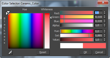

Wenn Sie auf ein Farbfeld für Autodesk-Materialien oder -Shader bzw. DirectX-Materialien klicken, wird eine etwas abweichende Farbauswahl angezeigt.
Dieses Dialogfeld weicht von der Standard-Farbauswahl in zweierlei Hinsicht ab:
Diese Version der Farbauswahl wird auch beim DirectX-Shader-Material angezeigt.
