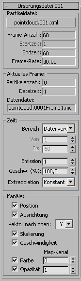

Benutzeroberfläche
Die Benutzeroberfläche wird im Parameterfenster auf der rechten Seite des Dialogfelds "Partikelansicht" angezeigt.
Bereich "Partikeldatei"
Enthält eine Schaltfläche, die den Namen der XML-Punktwolkendatei angibt, die die Parameter des Partikelursprungs definiert. Um eine andere Datei auszuwählen, klicken Sie auf die Schaltfläche, und verwenden Sie das daraufhin geöffnet Dialogfeld "Datei". Dieser Bereich enthält auch schreibgeschützte Grunddaten zur Partikeldatei einschließlich der Gesamtanzahl an Frames, den Start- und Endzeiten und der Animationsframerate.
Bereich "Aktuelles Frame"
Schreibgeschützte Partikeldaten nur für dieses Frame (ändern Sie das Frame mit dem Zeitschieber). Zeigt die Gesamtanzahl an Partikel, die Framenummer der aktiven MC-Datei für dieses Frame und den Namen der MC-Datei an.
Die aktuellen Framedaten sind von Interesse, wenn der Geschwindigkeitswert (%) (siehe unten) nicht 100.0 lautet. In einer solchen Situation entspricht das aktuelle Frame in 3ds Max möglicherweise nicht dem aktiven MC-Frame, sodass dieser Bereich Sie darüber informiert, welches Frame der nCache-Datei im Partikelfluss verwendet wird, um das aktuelle Frame zu füllen. Wenn beispielsweise das aktuelle Frame 30 und die Geschwindigkeit (%) 80.0 lautet, weist die Dateizeit den Wert 24 auf.
Bereich "Zeit"
Bereich
Wählen Sie aus, wie der Framebereich für den Partikelursprung festgelegt wird:
  • Datei verwenden Ruft den Framebereich aus der Punktwolkendatei ab und verwendet ihn, um die Werte "Von" und "Bis" anzugeben.
  • Benutzerdefiniert Ermöglicht das Überschreiben des Framebereichs in der Punktwolkendatei durch Einstellen der Werte "Von" und "Bis" (siehe unten).
Von/Bis
Der Bereich der MC-Dateien, der zum Emittieren von Partikeln verwendet wird. Wenn Sie beispielsweise "Von" auf 5 einstellen, beginnt die Partikelemission mit der fünften MC-Datei. Wenn "Bereich" auf "Datei verwenden" eingestellt ist, sind diese Einstellungen nicht verfügbar. Verwenden Sie in dem Fall die Werte aus der Punktwolkendatei (XML), die durch die Einstellung "Partikeldatei" angegeben ist.
Emission starten
Das Frame, bei dem die Partikelemission beginnt. Das erste Frame der Partikelemission verwendet die im Feld "Von" angegebene MC-Datei (siehe oben) und fährt für die verbleibenden Frames mit den nachfolgenden MC-Dateien fort.
Geschwindigkeit (%)
Ein Multiplikator für die Geschwindigkeit der Partikel, der in der MC-Dateifolge definiert ist. Beim Vorgabewert 100.0 wird die ursprüngliche Partikelgeschwindigkeit verwendet.
Extrapolation
Legt fest, was geschieht, wenn sich die aktuelle Zeit außerhalb des angegebenen Zeitbereichs (siehe "Von"/"Bis" oben) befindet. Wenn "Extrapolation" auf "Konstant" eingestellt ist, bleiben die Partikel vorhanden und unbeweglich, wenn die aktuelle Zeit außerhalb des Bereichs liegt. Wenn "Extrapolation" deaktiviert ist, verschwinden die Partikel einfach aus den Bereich.
Bereich "Kanäle"
Verwenden Sie diese Umschalter, um anzugeben, welche Datenkanäle aus der MC-Dateifolge zu verwenden sind. Die Punktwolkendatei (XML) gibt die Kanäle an, für die Daten verfügbar sind. Kanäle ohne angegebene Daten sind in diesem Bereich nicht verfügbar.
Position
Wenn diese Option aktiviert ist, werden Positionsinformationen aus der MC-Dateifolge auf die Partikel im Partikelfluss angewendet. Wenn diese Option deaktiviert ist, können Sie Partikelpositionen mit Partikelfluss-Operatoren ändern.
Ausrichtung
Wenn diese Option aktiviert ist, werden Ausrichtungsinformationen aus der MC-Dateifolge auf die Partikel im Partikelfluss angewendet. Wenn diese Option deaktiviert ist, können Sie die Partikelausrichtungen mit Partikelfluss-Operatoren ändern.
Vektor nach oben
Bestimmt die Vektorreferenz für Drehungen, die aus der Datei gelesen werden. Wählen Sie in der Dropdown-Liste den Eintrag "Y" oder "Z" aus.
Diese Einstellung kann die Tatsache ausgleichen, dass verschiedene Programme unterschiedliche Achsen für die vertikale Richtung verwenden. In Maya können Sie "Y-oben" oder "Z-oben" auswählen. In Softimage wird "Y-oben" nur verwendet, wenn 3ds Max "Z-oben" verwendet. Da die eingehende Partikeldatei den Nach-oben-Vektor nicht angibt, müssen Sie ihn auswählen. Die Vorgabe lautet "Y-oben", da es sich dabei meistens um die richtige Konvention handelt.
Sie können den Effekt dieser Einstellung beobachten, wenn Sie den Operator "Forminstanz" in dem Ereignis verwenden, wobei "Ausrichtung" (siehe oben) im Operator "Ursprungsdatei" aktiviert ist. Wenn Sie einen Kegel verwenden, sehen Sie beispielsweise, dass die endgültige Ausrichtung der Partikel von der Einstellung "Vektor nach oben" abhängt.
Faktor
Wenn diese Option aktiviert ist, werden Skalierungsinformationen aus der MC-Dateifolge auf die Partikel im Partikelfluss angewendet. Wenn diese Option deaktiviert ist, können Sie die Partikelskalierung mit Partikelfluss-Operatoren ändern.
Geschwindigkeit
Wenn diese Option aktiviert ist, werden Geschwindigkeitsinformationen aus der MC-Dateifolge auf die Partikel im Partikelfluss angewendet. Wenn diese Option deaktiviert ist, können Sie die Partikelgeschwindigkeit mit Partikelfluss-Operatoren ändern.
Farbe
Wenn diese Option aktiviert ist, werden Farbinformationen aus der MC-Dateifolge auf die Partikel im Partikelfluss angewendet. Wenn diese Option deaktiviert ist, können Sie die Partikelfarben mit Partikelfluss-Operatoren ändern.
Verwenden Sie die numerische Einstellung, um den Map-Kanal anzugeben, auf den die eingehenden Farbinformationen angewendet werden sollen. Dieser Wert muss in dem Material verwendet werden, der mit dem Operator "Material statisch" verknüpft ist.
Opazität
Wenn diese Option aktiviert ist, werden Opazitätsinformationen aus der MC-Dateifolge auf die Partikel im Partikelfluss angewendet. Wenn diese Option deaktiviert ist, können Sie die Partikelopazität mit Materialien mithilfe der Partikelfluss-Operatoren ändern.
Verwenden Sie die numerische Einstellung, um den Map-Kanal anzugeben, auf den die eingehenden Opazitätsinformationen angewendet werden sollen. Dieser Wert muss in dem Material verwendet werden, der mit dem Operator "Material statisch" verknüpft ist.
