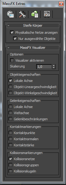

MassFX-Hilfsmittel: Gruppe "Anzeigeoptionen"
Die Gruppe "Anzeigeoptionen" im Dialogfeld "MassFX-Hilfsmittel" enthält Steuerelemente für das Aktivieren und Deaktivieren der Anzeige im Ansichtsfenster physikalischer Netze sowie für Fehlerbehebungssimulationen im MassFX Visualizer.
Benutzeroberfläche
Rollout "Steife Körper"
Physikalische Netze anzeigen
Wenn diese Option aktiviert ist, werden physikalische Netze in den Ansichtsfenstern angezeigt, und die Option "Nur ausgewählte Objekte" ist verfügbar.
Wenn diese Option aktiviert ist, werden physikalische Netze nur für ausgewählte Objekte in den Ansichtsfenstern angezeigt. Nur verfügbar, wenn die Option "Physikalische Netze anzeigen" aktiviert ist.
Anmerkung: Wenn Sie den Visualizer (siehe unten) und "Kollisionsnetze" aktivieren, werden für alle steifen Körper in der Simulation, unabhängig vom Status dieser Optionen, physikalische Netze angezeigt.
Rollout "MassFX Visualizer"
Verwenden Sie diese Einstellungen zum Anzeigen von Eigenschaften für steife Körper während der Simulation, falls dies für die Fehlerbehebung benötigt wird. Wenn die Simulation zu unerwarteten Ergebnissen führt, können Sie diese nicht zu rendernden, Echtzeitindikatoren anzeigen und so ermitteln, was angepasst werden muss, um das Problem zu lösen.
Visualizer aktivieren
Wenn diese Option aktiviert ist, werden die übrigen Einstellungen in diesem Rollout wirksam. Auf diese Weise können Sie die gewünschten Visualisierungen festlegen und mit dieser Option aktivieren bzw. deaktivieren.
Faktor
Die relative Größe der ansichtsfensterbasierten Indikatoren, wie z. B. Achsen.
