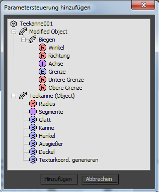

Parameter
Der Objektparameter für den zu verwendenden Unteroperator. Nachdem Sie das Objekt angegeben haben (siehe oben), klicken Sie auf diese Schaltfläche, um das Dialogfeld "Parametersteuerung hinzufügen" zu öffnen. Wählen Sie den Parameter aus der Liste im Dialogfeld aus, und klicken Sie auf "Hinzufügen".
Typ
Der Datentyp für den Parameter, wie "Reell" oder "Boolesch".
