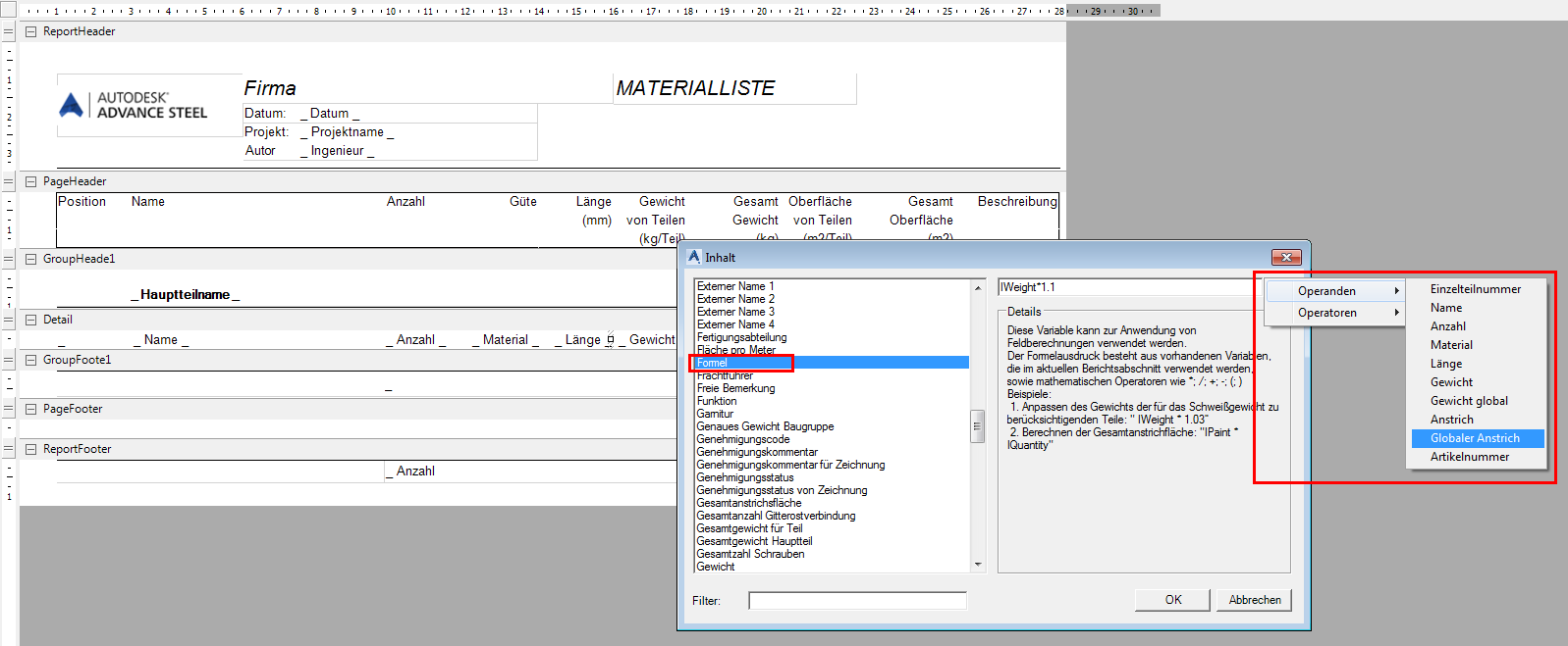

Verwenden Sie die Formelparameter zum Einfügen einer mathematischen Formel in der Stücklistenvorlage.
Die Formel kann grundlegende Operatoren, z. B. Addition, Subtraktion, Multiplikation, Division, oder Klammern für komplexere Operationen, verwenden.
Diese können auf die folgenden Operanden angewendet werden:

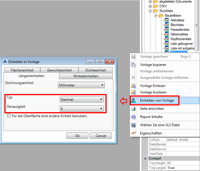

Das resultierende Format einer Formel (Dezimal/Bruch, Genauigkeit usw.) ist mit dem ersten in dieser Formel enthaltenen Parameter identisch.
Wenn der erste Parameter in der Formel keine Einheiten aufweist, wird der nächste Parameter verwendet.
Für die Formatierung der Parameter werden die über das Steuerelement Einheiten in Vorlage festgelegten Regeln verwendet:

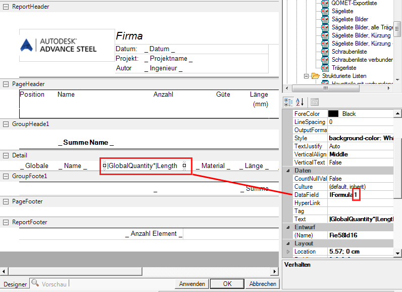

Sie können mehrere Formeln in dieselbe Stücklistenvorlage aufnehmen; für jede ist jedoch eine eindeutige ID erforderlich. Diese wird über den Parameter DataField gesteuert, der in den Eigenschaften der jeweiligen Vorlagenzelle zur Verfügung steht:
Falls Sie eine Formel wiederverwenden, indem Sie sie in dieselbe Vorlage kopieren, achten Sie darauf, den neuen Zähler für die neue Formel manuell zu ändern.
Wenn Sie eine vollständig neue Formel erstellen, wird die eindeutige ID automatisch erstellt.
