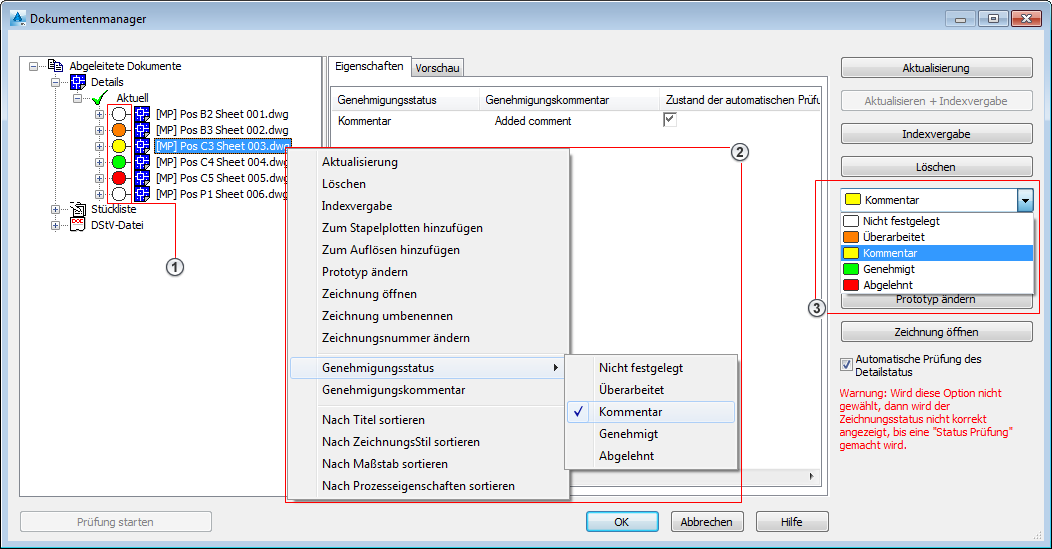

Sie können den Status von Zeichnungen definieren, die an die Produktion weitergegeben werden.
Genehmigungsstatus
Sie haben drei Möglichkeiten, den Genehmigungsstatus von Zeichnungen festzulegen:
Genehmigungskommentar
Der Genehmigungskommentar ist ein Textfeld, in dem Sie Spezifikationen für Revisionen oder für die Produktion eingeben können.
Um einen Zeichnungskommentar hinzuzufügen, klicken Sie mit der rechten Maustaste auf ein ausgewähltes Element und wählen im Kontextmenü Genehmigungskommentar aus.
Der Genehmigungsstatus der Zeichnungen und die Kommentare werden auf der Registerkarte Eigenschaften des Dialogfelds angezeigt und Sie können die Liste der Zeichnungen nach Genehmigungsstatus oder Genehmigungskommentar sortieren.

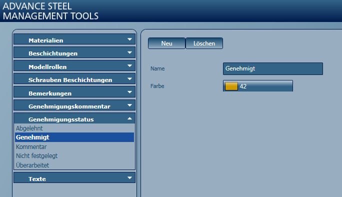

Anmerkung: Sie können in den Management Tools Einträge für benutzerdefinierte Genehmigungsstatus hinzufügen. Diese neue Einträge können in Advance Steel-Modellen in den folgenden Funktionen verwendet werden:
  • Objekteigenschaften
  • Verbindungseigenschaften
  • Für den Status von Detailzeichnungen in der Dokumentverwaltung
