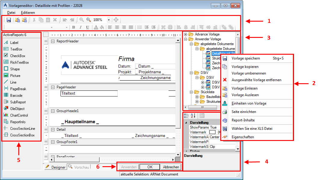

Fenster Stücklisten-Editor
  1. Werkzeuge zum Anpassen der Vorlage
  2. Werkzeuge für die Vorlagenverwaltung
  3. Vorlagenstruktur
  4. Eigenschaftenliste
  5. Liste der Steuerelemente
  6. Schaltflächen zum Anwenden oder Abbrechen von Änderungen
Vorlagenentwurf
Vorlagenvorschau
Im Kontextmenü einer ausgewählten Vorlage sind verschiedene Werkzeuge für die Vorlagenverwaltung verfügbar.

Vorlagenstruktur
Die vordefinierten Vorlagen für Materialberichte werden im rechten Bereich des Fensters Stücklisten-Editor angezeigt. Die Struktur ist in drei Vorlagengruppen unterteilt.
Advance Vorlage
Enthält alle Stücklistenvorlagen aus Advance. Ihre Eigenschaften können nicht geändert werden.
Anwender Vorlage
Enthält Kopien aller Stücklistenvorlagen aus Advance. Ihre Eigenschaften können geändert werden.
Projektvorlage
Diese Gruppe kann verwendet werden, um Vorlagen für projektspezifische Änderungen zu kopieren.
Jede Gruppe enthält die folgenden Kategorien:

Eigenschaftenliste
Zeigt die aktuellen Einstellungen für Eigenschaften des gewählten Objekts im Entwurfsbereich an. Sie können alle Eigenschaften ändern, die geändert werden können, indem Sie einen neuen Wert eingeben.
Die Eigenschaften sind in mehreren Kategorien gruppiert:
