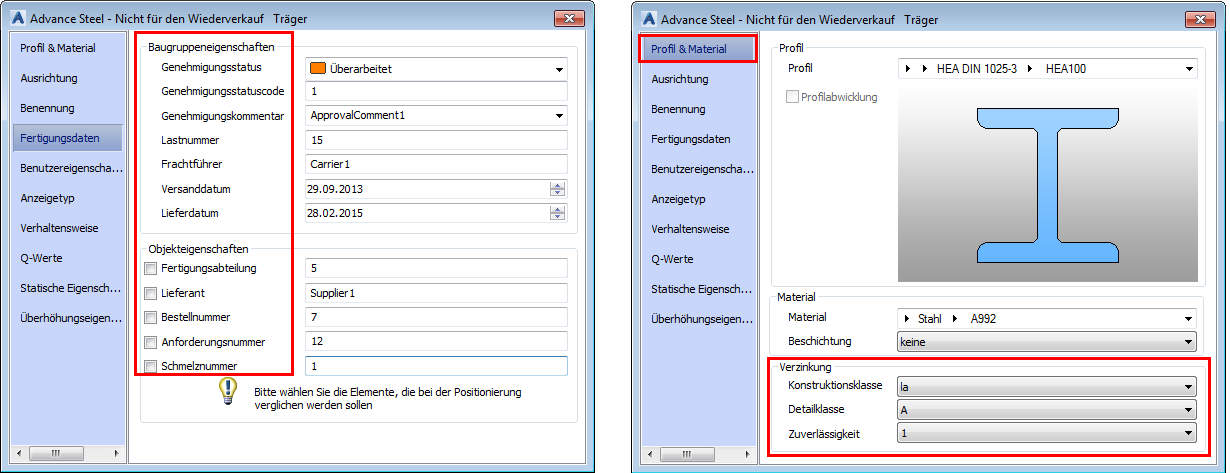

Fertigungsdatenparameter für Objekte können in die folgenden Dokumente aufgenommen werden:

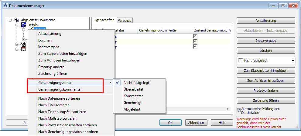

    • Genehmigungsstatus und Genehmigungskommentare für Zeichnungen können in Zeichnungslisten verwendet werden:

    Liste verfügbarer Attribute für Prototypenüberschriften
    APPROVAL_STATUS_ASSEMBLY Genehmigungsstatus
    APPROVAL_STATUS_CODE_ASSEMBLY Genehmigungsstatuscode
    APPROVAL_COMMENT_ASSEMBLY Genehmigungskommentar
    CARRIER Transportunternehmen
    LOAD_NUMBER Lastnummer
    SHIPPED_DATE Versanddatum
    DELIVERY_DATE Lieferdatum
    GALVANIZING_CONSTRUCTION_CLASS Konstruktionsklasse
    GALVANIZING_DETAIL_CLASS Detailklasse
    GALVANIZING_CONFIDENCE Vertrauenszone
    FABRICATION_STATION Fertigungsabteilung
    SUPPLIER Lieferant
    PONUMBER Bestellnummer
    REQUISITION_NUMBER Anforderungsnummer
    HEAT_NUMBER Schmelznummer
